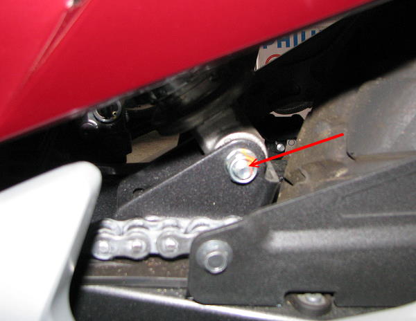

L'idée : piquer la varadero de mon mari pour bosser entre les leçons & acquérir plus d'expérience avant de passer l'épreuve du permis.
Le problème : je fais 1m60.... Donc il faut trouver un truc pour baisser la vara.. Donc coût et potentiel pb à la revente ..? Question 1 : une bonne idée ou je laisse tomber ? si idée pas trop bête, la question 2 est comment... J'avais commencé à poser la question dans "l'humeur du jour"
le kit, est un kit Mizu Pour la modif proposée par le cons', une image valant 1000 mots, je vais faire une photo à la maison, j'vous poste ça tout à l'heure... Edit : Euh.............. Ben en fait je ne suis plus sûre de ce que m'avait indiqué le mécano, je ne sais plus s'il voulait percer ailleurs le triangle ou la pièce mais elle, j'vois pas comment faire ?.. (voir image) Edit 2 : le chevalier, j'ai trouvé les fiches mais ça ne m'aide pas vraiment... vara.jpg - Ce fichier a été téléchargé ou vu 279 fois Dernière édition par isabelle le Mer 04 Mar 2009 14:44, édité 2 fois |

rabaisser un varadero, en voilà une drôle d'idée
Les pistes du chevalier me semble un bon début Mais attention de ne pas baisser que l'avant, l'assiette de la moto ne serais plus bonne et les réactions modifier aussi ( pareil si c'est que l'arrière J'ai refait tous les calculs. Ils confirment l'opinion des spécialistes: notre idée est irréalisable.
Bizarre ce kit. Enfin, c'est la premiere fois que je vois ca La photo est la meme pour le kit d'abaissement ou d'elevation de la moto. La photo est donc juste une photo de principe et non celle de la piece vendue. J'imagine que c'est la piece a lma base de lamorto qu'il faut remplacer par celle ci. Pourquoi pas. Ca doit etre efficace. S'il y a effectivement un roulement a l'interieur et tout et tout, le prix est correct par rapport a la piece fournie en tout cas.... Le Chevalier Noir |
pour ce qui est de repercer le bras oscillant, cela correspond a ce que je voyais sur la microfiche. Je me dis que ca doit pas etre evident, parce que si tu fais un trou en dessous du premier, ton rabaisement sera surement trop important.
Alors il faut le faire a coté et legerement plus bas... pourquoi pas si l'amorto est libre en rotation en haut! Tu ne peux pas simplement diminuer la précontrainte de ton amorto? Aurais tu une photo de l'amorto? Le Chevalier Noir |

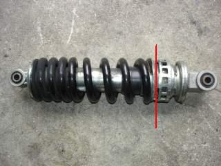

Ah! J'ai trouvé mieux :
je pense que la piece ajourée de droite sert a la précontrainte et si on la coupe suivant le trait rouge, cela correspondra a une diminution de la précontrainte, avec la moto du coup plus basse. Cela semble facile a faire (mais iréversible) D'un autre coté, un amorto d'occas, ca doit se trouver dans les 30-60 euros. Tu peux en trouver un d'occas' et avec un coup de scie, on peut faire des essais. Le Chevalier Noir amorto varadero.jpg - Ce fichier a été téléchargé ou vu 262 fois |

Pensez a regler l'assiette de la becane si l'amorto AR est significativement + court, sinon l'angle de chasse va augmenter, donc + de stabilité / - de maniabilité...

juste pour savoir, pourquoi tu veux la rabaisser? tu peux aussi creuser la selle si c'est pour un probleme de taille. je pense que ca coute moins chere et c'est moins chiant à faire.
