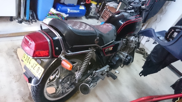

Salut les motards (et autres, sait on jamais),
Je me lance dans une petite présentation de mon projet café racer sur base cb 750 kz de 1980.
Ça faisait longtemps que ça me bottait d'avoir une bécane qui me ressemble avec un moteur qui vit, plutôt qu'une machine tout plastique sans caractère.
Bref, je me suis lancé à la recherche d'une vielle machine à carbu, qui roule et à pas cher, genre 1500€ max.

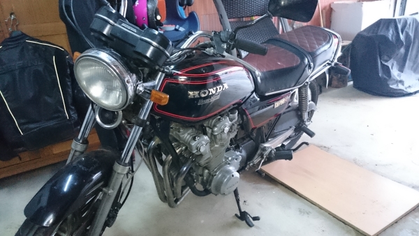

Après 3 mois d'enquête, j'ai finalement trouvé mon bonheur chez Dirty Seven Garage (garage old school à Toulouse) par pur hasard en allant me balader: un cb 750 kz en relativement bon état et roulant avec pléthore de pièces en plus (notamment un cadre et un moteur).
On fait un essai quand même, histoire de comparer avec mon Fz1... moto2.gif ...
1ere impression: c'est pas très beau, ça roule pas trop mal, ça freine pas haaaaa.gif mais c'est tout ce qui fait son charme. J'ACHEEETTTE!!!! (nous sommes en novembre 2016)
J'aurai aimé avoir des jantes à rayons et un kick mais on peut pas tout avoir dans la vie et il faut faire des compromis.
Allez en route pour la maison avec mon nouveau joujou!!!
Le Nono masqué!
dsc_0362.jpg - Ce fichier a été téléchargé ou vu 2250 fois
Voici la bête!!
dsc_0361.jpg - Ce fichier a été téléchargé ou vu 2263 fois

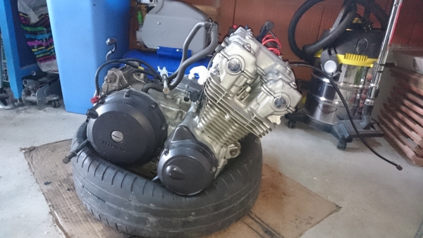

Suite de la prez:

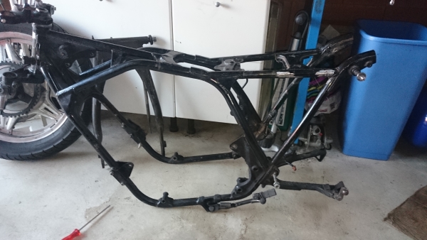

Et là, pas trop de mauvaise surprise, pas un boulon récalcitrant, c'est très étrange.. icon_rolleyes.gif
L'objectif est de mettre un petit coup de jeune au cadre (le moteur attendra à cause du budget icon_cry.gif ), je souhaite en faire un café racer épuré le plus possible.
Le faisceau sera modifier: les fusibles du guidon iront sous la selle ainsi que la batterie (remplacée par une plus légère).
J'ai coupé la boucle arrière au niveau de l'axe de roue arrière et j'y ai ajouté un arceau soudé ou j’intégrerai un feu arrière à led avec cligno intégrés.
Bien sur, demi guidon et silencieux contre cône obligatoire hehehe.gif . J'ai dégoté des mini compteurs assez sympa sur le web. D'ailleurs il va falloir que je me trouve un silencieux gratgrat.gif
Le Nono masqué!
dsc_0428.jpg - Ce fichier a été téléchargé ou vu 2257 fois
dsc_0430.jpg - Ce fichier a été téléchargé ou vu 2258 fois

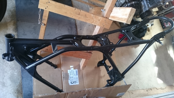

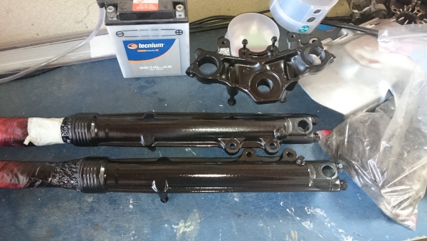

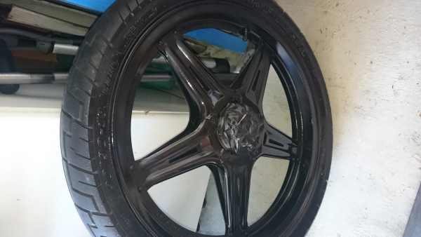

Après sablage chez GMT à Aucamville (merci LaDuf pour l'adresse yallah.gif ), je me lance dans la peinture du cadre, fourreaux de fourches et autres pièces. Confection d'une cabine peinture dans le jardin sifflote.gif (les voisins m'ont regardé bizarrement ce weekend là blblbl.gif ), et c'est parti avec de la peinture RESTOM "epoxy à froid" (j'aime pas trop cette dénomination mais bon).
Le résultat est plutôt pas mal et la peinture est très facile à appliquer au pistolet.
Voilà le résultat:

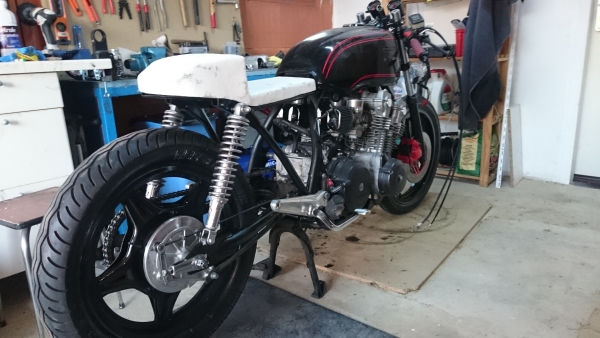

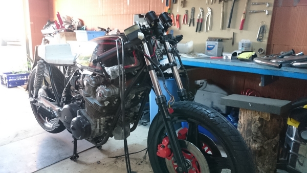

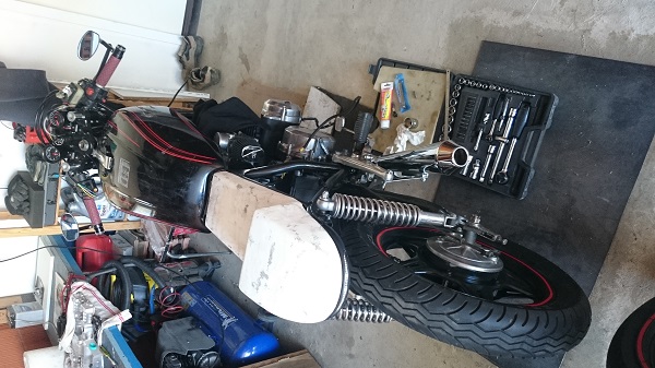

Je me suis lancé dans la fabrication de ma coque arrière en fibre de verre avec un moule en mousse usiné avec mes petits doigts.
Enfin on peut commencer le remontage de la bête en y ajoutant les pièces que je me suis procuré un peu partout (web essentiellement: le bon coin-coin est mon ami icon_lol.gif ). On est en mai et ça commence à ressembler à quelque chose:

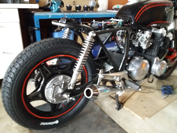

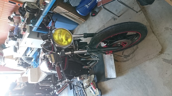

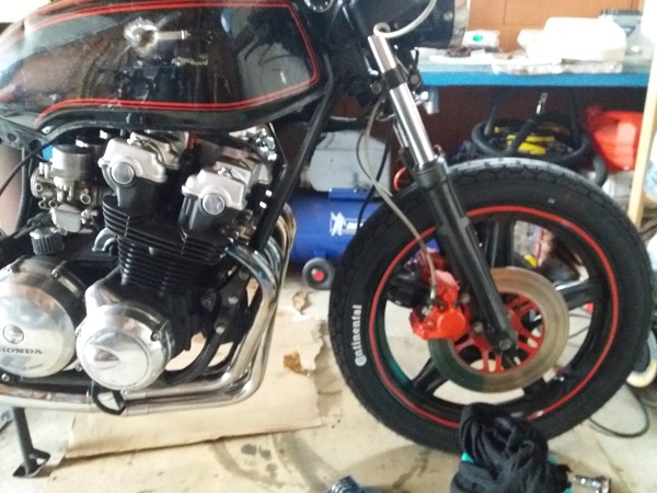

Salut à tous,
ça fait un moment que j'ai pas donné de nouvelle de mon petit projet (qui prend quand même pas mal de temps).
Et bien ça y est elle roule... moto2.gif et c'est le pied grave! Bon par contre c'est pas fait pour arsouiller dans les virages mais le son du 4 pattes est superbe.
Il me reste à faire un bon réglage de carburation (parce que ça ratatouille beaucoup trop) et une belle peinture.

Dragmath a écrit:
bravo! Viens donc la montrer ce WE au Dirty Sunday.
Les pneus sont ils des refabrication style ancien?
J'y serais dimanche au dirty sunday mais avec ma fille donc sans la moto. spamafote.gif
Pour l'instant je me sens pas de faire autant de km avec le cafra tant que le moulin de sera pas réglé correctement.
Les pneus sont des Continental rb2 à l'avant et k112 à l'arrière, c'est style vintage mais gomme récente et pour le si peu que j'ai roulé ils sont pas mal et pas chers sur le net (pneuonline icon_wink.gif )

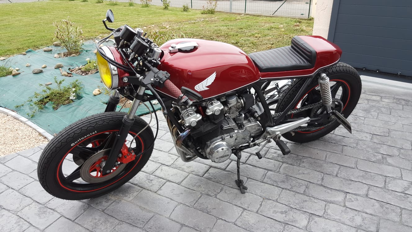

Bon ben voilà après quelques petites péripéties, le café racer est enfin terminée (enfin j'ai encore quelques idées derrière la tête icon_wink.gif ).
