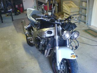

macfly Message Posté le: Mer 03 Jan 2007 23:57 Sujet du message:
la suite du week end dernier :
- montage du double optique avant,
- fabrication du support de clignotants arrières adapté sur le support de plaque (également maison),
- mise en place des cligno et du feux arrière avec branchements ..... ça marche !!
les photos ci-dessous ...

macfly Message Posté le: Lun 08 Jan 2007 23:46 Sujet du message:
nouvelle prise de tête : comment et par où faire passer le faisceau ?? icon_twisted.gif
j'ai ouvert le réservoir, mais l'espace avec la boite à air est pas terrible ...
à vos suggestions, merci

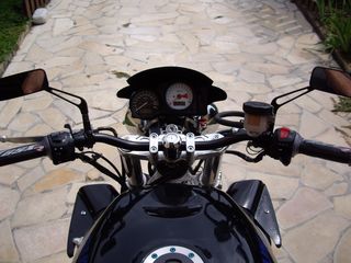

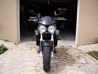

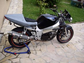

macfly Message Posté le: Dim 06 Mai 2007 12:29 Sujet du message:
Voici une évolution, mais c'est encore loin d'être fini.
Reste à faire :
- montage d'une boucle arrière de K2 (attente du colis)
- montage d'une coque arrière et selles (à acheter)
- montage d'un sabot adapté d'un carénage de K3 (attente du colis)
- montage de clignos à l'avant (à trouver)
- peinture totale de toute la moto (à faire)
.... encore un peu de taf quoi ... de quoi s'occuper en rentrant du boulot pour se changer les idées icon_wink.gif
Les écopes de radiateur ont été découpées maison pour y adapter une grille et la forme du logo Suzuki.
Les pièces en poly ont été peintes à la bombe (d'où un résultat médiocre, mais en attendant ça suffit).
La tête de fourche a été sérieusement améliorée par rapport au produit livré (merci beaucoup cyrilTLR et RoroKLR icon_wink.gif )
Les poignées de guidon sont de chez Motoexpert
Té de fourche, guidon, pontet de chez ABM (achetés via ebay) ... merci à mes traducteurs
Montre de guidon de chez Customplanet (anciennement sur mon triple)
Rétros trouvés également chez Motoexpert
Double optique acheté sur le net avec la tête de fourche (qualité assez moyenne ... un peu déçu, mais l'aspect rend bien)
Durits avia avant arrière fabriquées et achetées chez SEMY
Un filtre à air K&N (trouvé sur le net)
Des protections de cadre en carbone à monter (achetées sur le net aussi).
Et voilou le resultant en attendant la suite des modif..... mais pour l'instant elle roule très bien.

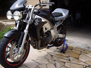

macfly Message Posté le: Dim 06 Mai 2007 12:30 Sujet du message:
une autre vue de dessus la bête

Membre du groupe 'En chair en Os et en Cuir' Gyzmo Message Posté le: Dim 06 Mai 2007 20:12 Sujet du message:
Mt arsouilleur
Inscrit le: 30 Oct 2002
Messages: 2156
La moto etant assez fine devant, t'as pas moyen de trouve une coque arriere de gex modele 2004??? qui affinerait l'arriere????
A voir.... si tu veux, j'en ai une version poly.... pour essayer....

macfly Message Posté le: Dim 06 Mai 2007 21:43 Sujet du message:
bien justement gyzmo, je cherche à savoir si une coque de 2004 se monte facilement sur une boucle de 2002.
CyrilTLR aussi aura une coque en poly à me préter pour le test mais je retiens ta proposition et t'en remercie.
