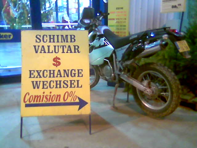

Non non, ne vous fiez pas aux aparences. Je ne cherche pas a echanger ma moto!
Par contre il faut vraiment la faire tirer plus court parce que la c'est vraiment pas agreable ni en ville ni dans l'herbe humide et la boue des colines. Le Chevalier Noir photo004.jpg - Ce fichier a été téléchargé ou vu 272 fois |
