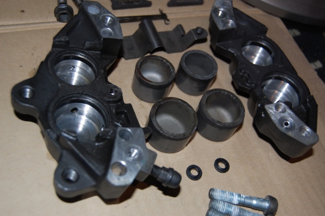

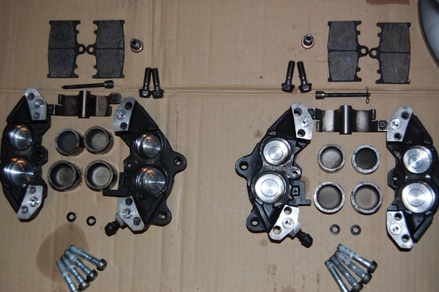

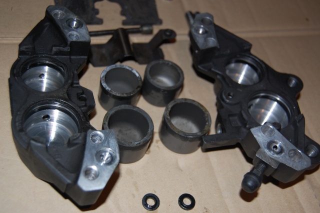

J'ai récupéré ma fourche inversée de 750 Gex de 2001.
Démontage complet pour vidange, nettoyage et remplacement des roulements et joints.

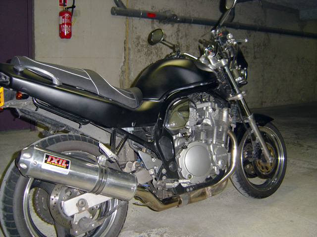

Le b12 encore en train de dormir paisiblement.
Et au bout d'1h30, le voilà avec une autre tronche.

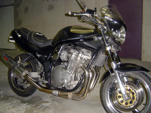

Tiens, si tu veux voir ce que ça donne un Bandit Dark.
