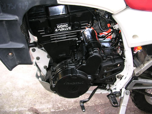

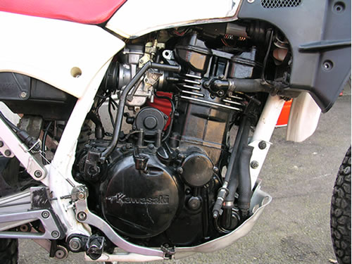

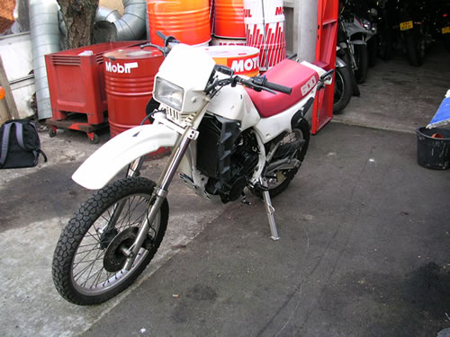

MoP Message Posté le: Mar 06 Jan 2004 16:27 Sujet du message:
bon voila quelque photos ( merci Franck )
le moteur est fermé il ne manque qu'un coude de durit et c ok
moteur bis
dscn1511.jpg - Ce fichier a été téléchargé ou vu 220 fois
moto
dscn1510.jpg - Ce fichier a été téléchargé ou vu 221 fois
moteur
dscn1507.jpg - Ce fichier a été téléchargé ou vu 215 fois

Hé ben dis donc, elle est bien propore depuis la dernière fois !
el Tonio, tout simplement
MoP Message Posté le: Mar 06 Jan 2004 16:51 Sujet du message:
oui j'ai bossé
