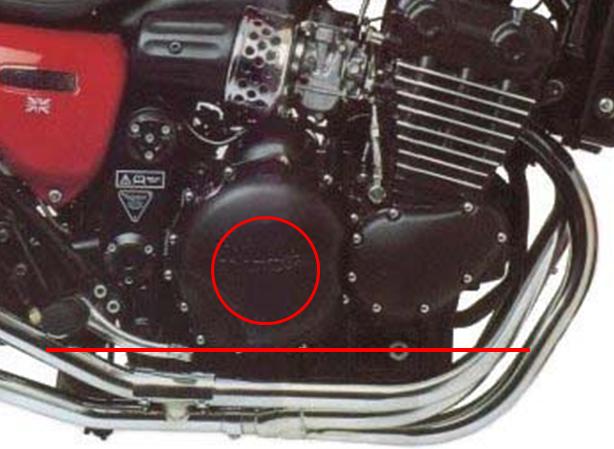

pour ce qui est de l'embrayage a bain d'huile, je voudrais tordre le cou a une idée rependue :
une embrayage a bain d'huile ne baigne pas dans l'huile.
pour vous en convaincre, voici une vue d'un moteur sympathique :
l'embrayage se devine facilement (cercle rouge), et le hublot de contrôle de niveau d'huile indique la position du dit niveau :
bain_d_huile_mon_cul.jpg - Ce fichier a été téléchargé ou vu 154 fois
DJRidou Message Posté le: Jeu 13 Oct 2011 14:38 Sujet du message:
Effectivement. Il doit y avoir un bordélou qui vient l'asperger d'huile quand même j'imagine ?
