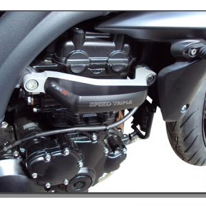

effectivement le thermolaquage est sans doute une tres bonne solution. Merci Crayon pour ces infos !
Cependant vu la taille des pieces que j'aurais à peindre ... ça risque de faire un peu cher (surtout ajouté au prix de ces foutus tampons Tristan, y'a donc des chances que je revienne vers toi pour plus d'infos quand je les aurai achetés ! Mais au fait ... question con mais vous vous les trouvez comment en alu ? ![]() Gros mangeur de Rosbeef ! |

Bon effectivement je viens de telephonner a TLSO et il m'a confirmé que le Thermolaquage ne tiendrait sans doute pas ...
C'est sencé tenir jusqu'a 120°... ce qui est limite quand meme quand c'est aussi proche du moteur ! En revenche pour deux petites pieces comme cela, il sont plus competitifs que GMT => les deux pieces pour 45€ ! Gros mangeur de Rosbeef ! |

salut à tous, je travaille pour une grosse boîte ou l'on fabrique des profilés alu en tous genre, mais on fait également du thermolaquage, il faut savoir que la poudre que l'on applique sur l'alu est cuite à 210° pendant 20mn, et je pense qu'il n'y a aucun problème de température pour tes protèges moteur
Dommage que tu habites un peu loin pour moi, quoi que je viens tous les mardis avec le camion sur Toulouse |
