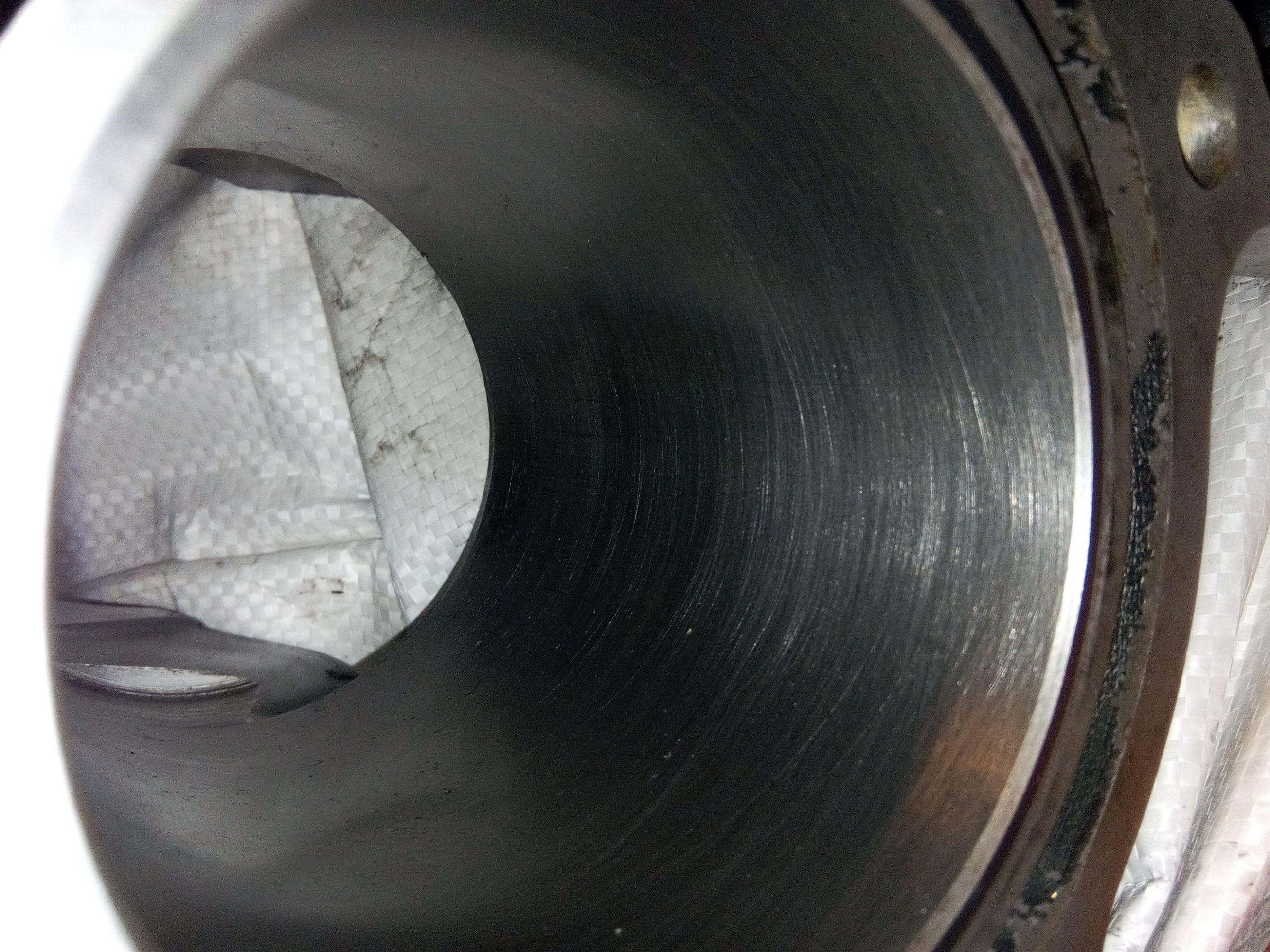

andarlo Message Posté le: Sam 17 Oct 2015 10:35 Sujet du message: déglassage des cylindre
Inscrit le: 28 Juil 2015
Messages: 50
Ville: merville

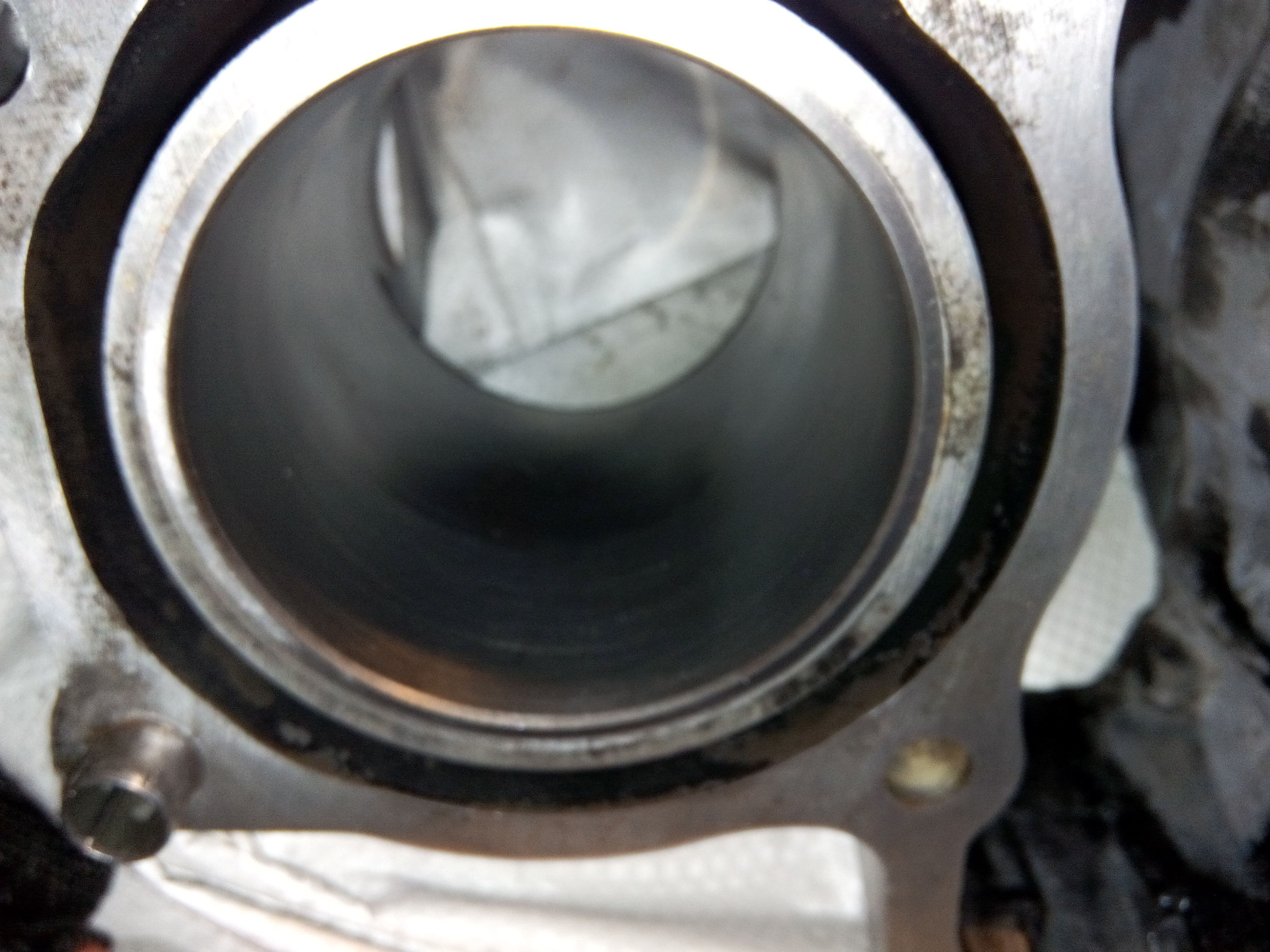

Vu que mes cylindres était poly miroirs je les ais fait deglassé chez un mec super sympa et rapide en 24 h c'ete fait . entreprise Donat à côté de l'avenue de muret . voici la photo . allez à bientôt pour la suite.

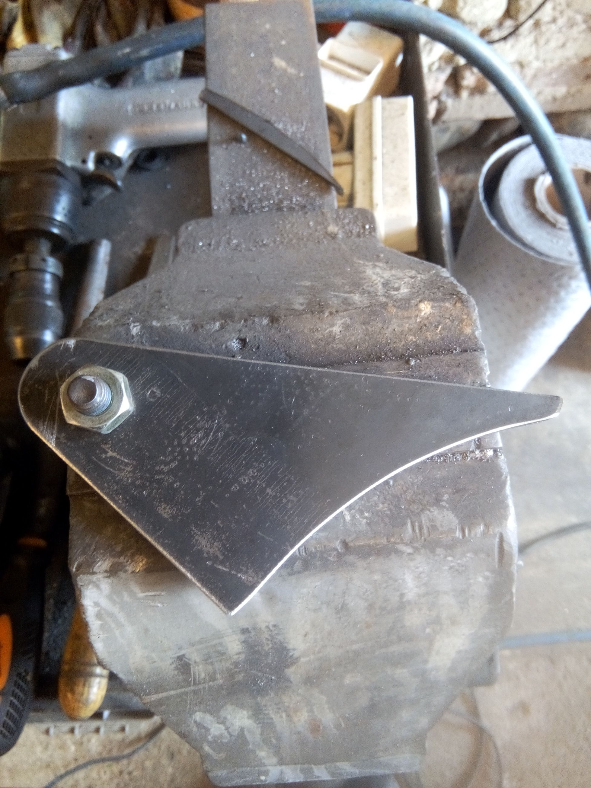

andarlo Message Posté le: Mer 11 Nov 2015 21:22 Sujet du message: découpe et ajustements
Messages: 50
Ville: merville

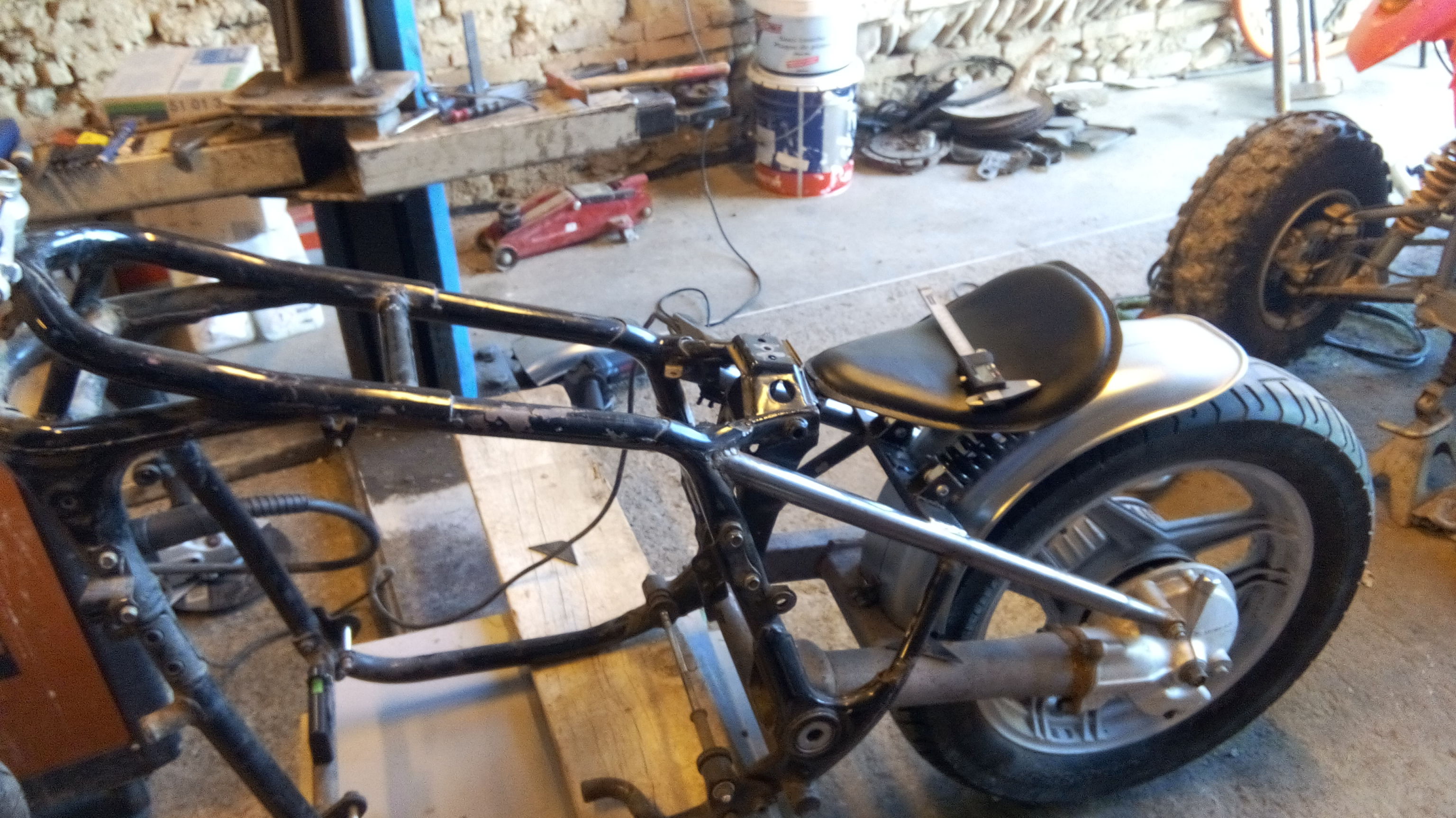

Bonjour à tous. Voilà un petit moment que je n'ai pas poster car pas eu le temps de travailler sur mon projet mais finalement aujourd'hui à été un grand tournant puisque j'ai réalisé le support de mes cale pied et découpé le cadre avec la création des renforts. Voici quelques photos.

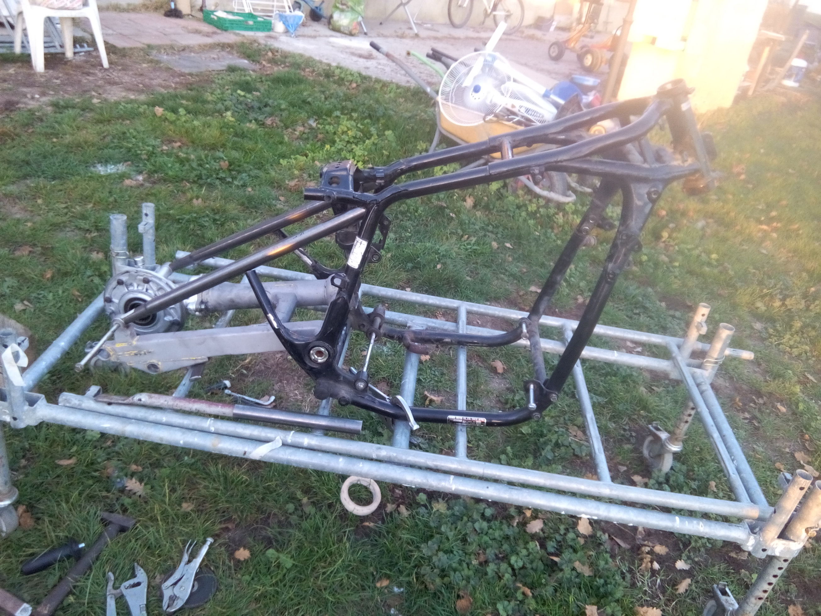

andarlo Message Posté le: Sam 20 Fév 2016 23:23 Sujet du message: soudure du cadre
Messages: 50
Ville: merville
Bonsoir voilà un petit moment que je ne suis pas passé ici .
Pour tout vous dire j'ai eu un petit problème entre mon doigt et une disqueuse , donc j'ai eu du repos forcé.
J'ai repris le travail fin janvier avec la peinture du moteur à 95% et la soudure du cadre que je n'est pas fini d'ailleurs. Voici les photos .

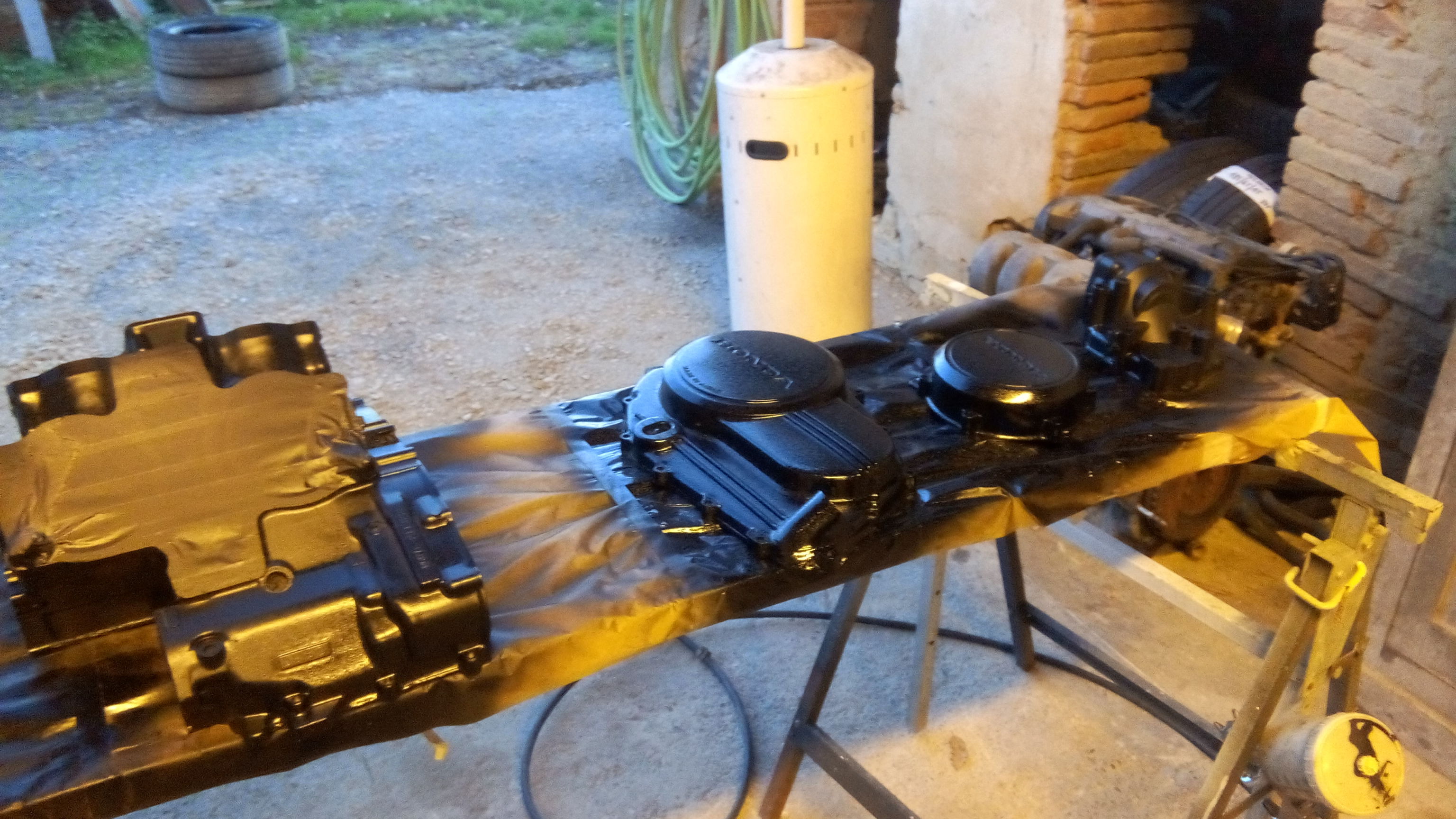

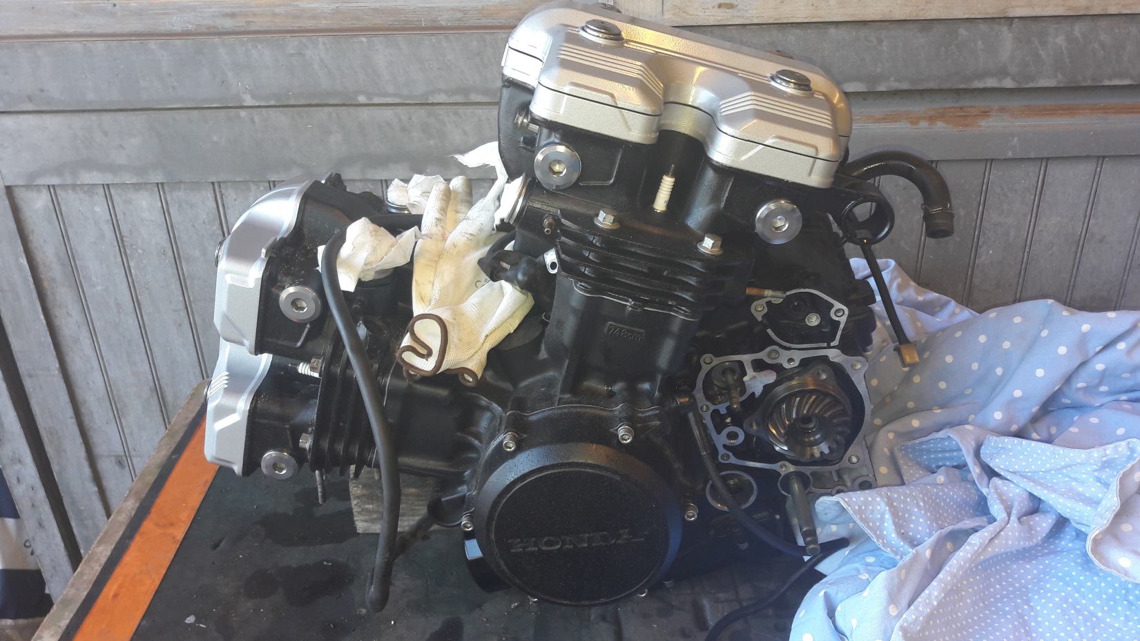

andarlo Message Posté le: Sam 20 Fév 2016 23:27 Sujet du message: peinture moteur
Messages: 50
Ville: merville
C'est une peinture qui a été acheter chez restom. Application facile au pistolet. bye_bye.gif

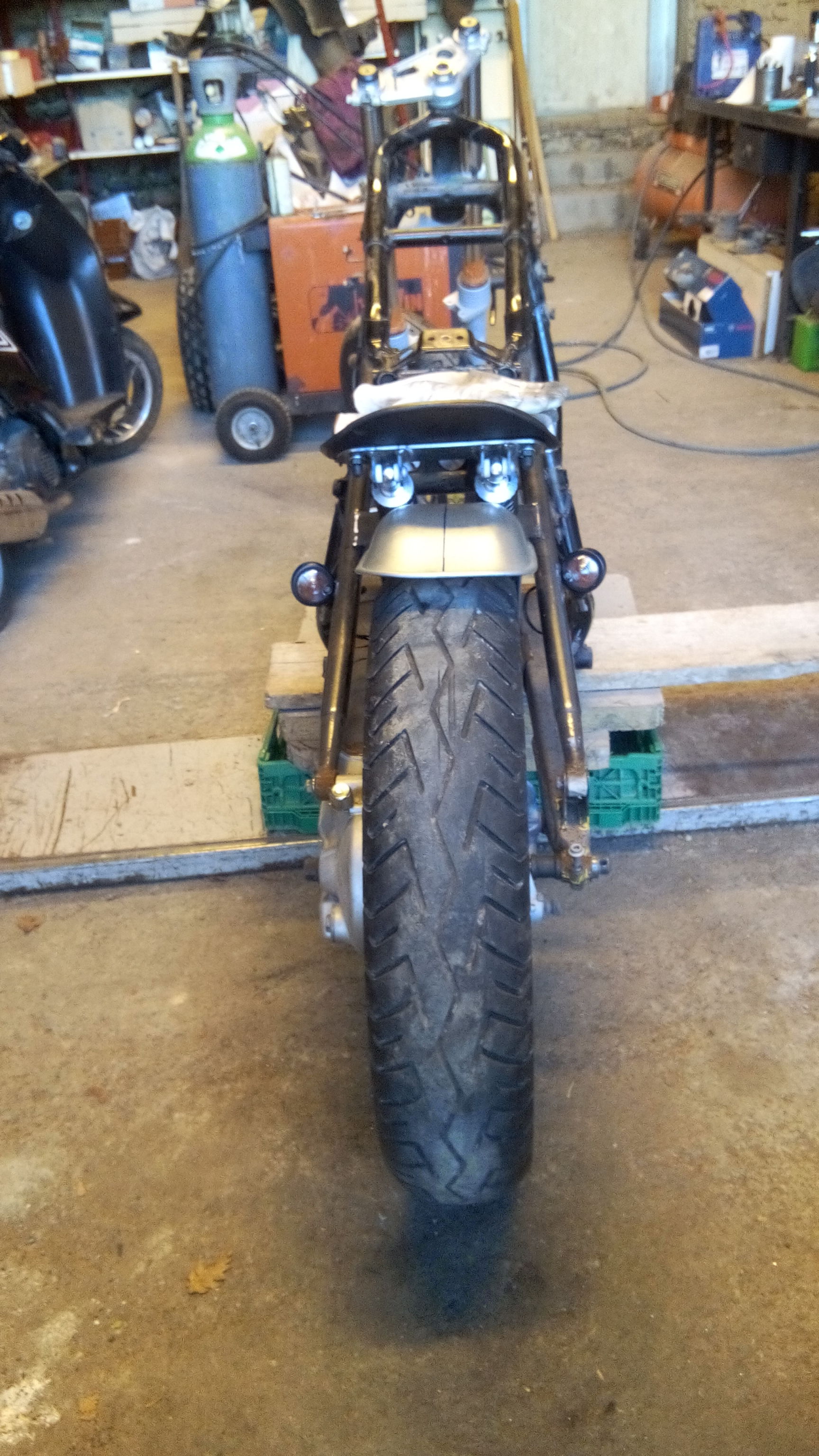

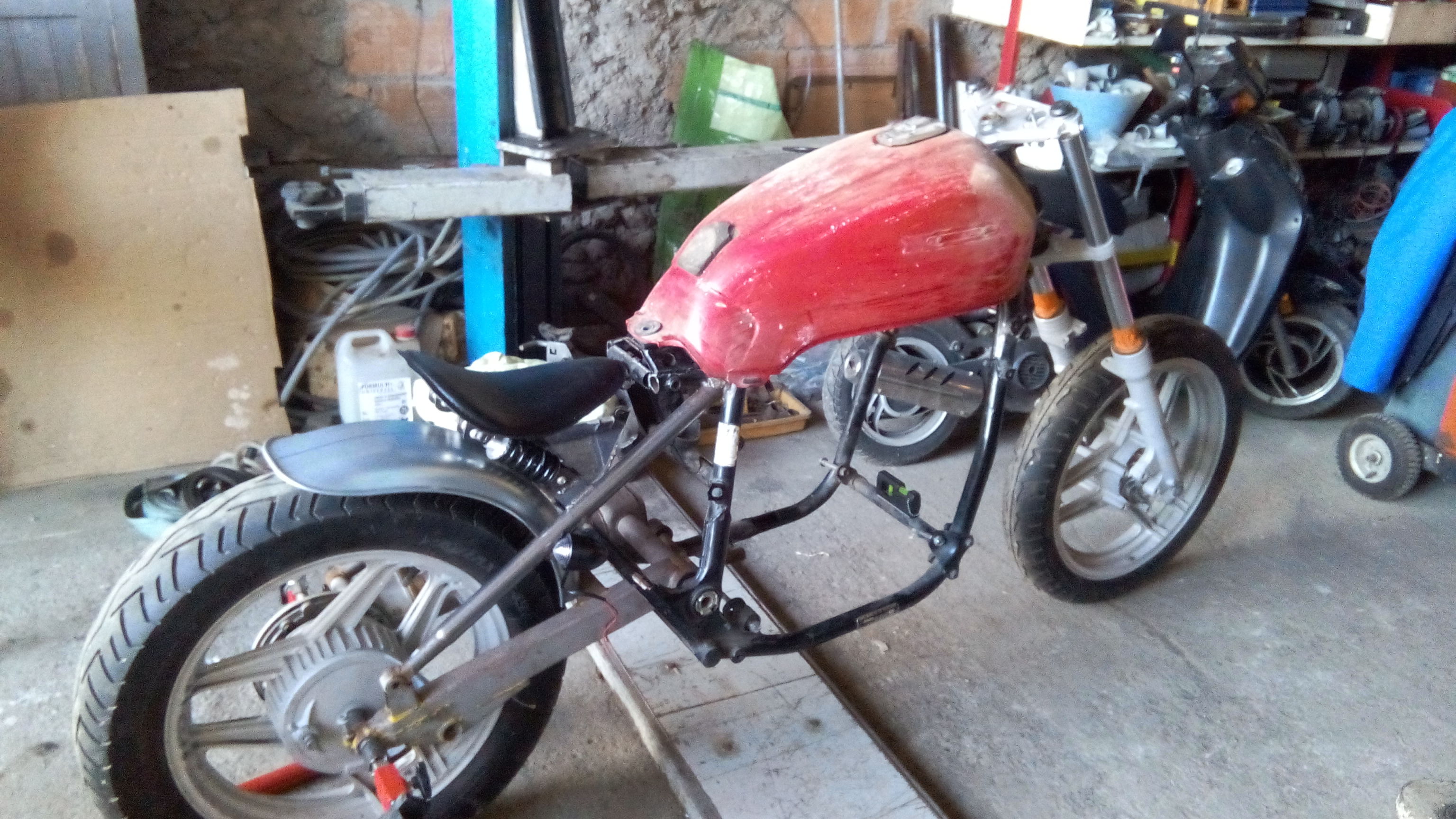

Bonjour a tous me revoilà avec de nouvelles photos sur mon projet bobber .
J'ai positionner mes fixation de cale pied , clignotant ar , 2 plaque en triangle pour renforcer et recevoir le contacteur de clef et le bouton de demarrage , sorti les roulements des 2 jantes , positionner le support de la batterie et commencer a reflechir sur le raccordement des commande avancer .
Voila a tres vite pour la suite .
