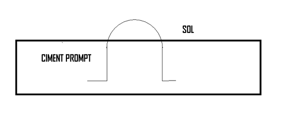

Oui, l'acier du U est déjà traité. Ensuite pour éviter un enventuel arrachement chauffer et recourber chaque bout pour une meilleur implantation icon_wink.gif

Heu Les "branches" sont dans le sol.
Je t'ai fait un schéma, mais je pense que tu avais compris le truc.
Aprés avec une chaine ad'hoc ou un autre U tu viens t'accrocher sur l'anneau sortant du sol, aucun risque pour tes pneus icon_wink.gif

GAZZMAN a écrit:
«ciment prompt»
hein.gif euhhh thierry, même si le ciment prend promptement icon_mrgreen.gif
