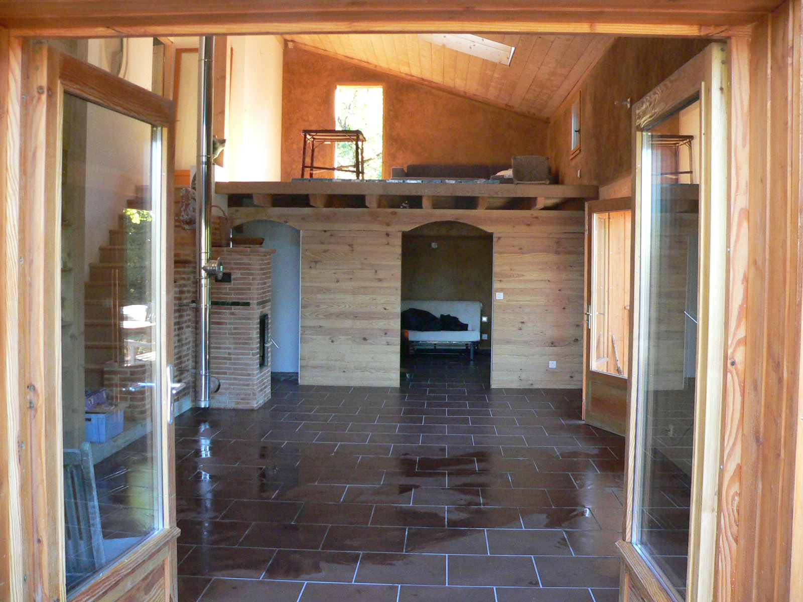

Et voici une tof de l'interieur. Je viens de terminer le carrelage, il ne reste plus qu'à mettre les meubles!!!
Et le poele de masse fonctionne, il se demarre comme un vieux diesel (fume et petarade) mais une fois lancé, rien ne l'arrête.
enfin, apres un an de travaux, il est temps de meubler.
p1050695.jpg - Ce fichier a été téléchargé ou vu 326 fois
