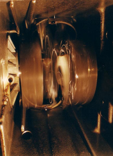

Tiens, allez, pour le coup, comme je viens de retomber dessus par hasard, je vous mets une ptite photo que j'aime bien, d'un moteur de Guzzi en train de tourner... vu de l'interieur (en haut, on apercoit une chemise et son piston en mouvement) :
c.jpg - Ce fichier a été téléchargé ou vu 158 fois
Manque un chouilla d'huile ton moteur ...
Wouaip!
j'ai pris la photo juste sur un coup de demarreur, l'appareil photo place a la place du bac a huile, justement..
