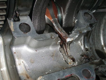

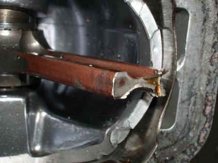

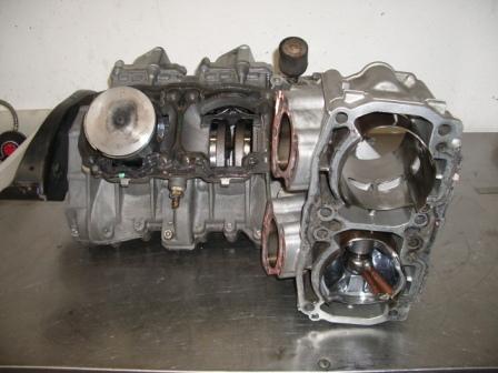

tintin Message Posté le: Lun 20 Aoû 2007 19:54 Sujet du message: concour de grimaces

alexiamoi31 Message Posté le: Lun 20 Aoû 2007 19:57 Sujet du message:
icon_eek.gif ohh pinaise!!!
Membre du groupe 'En chair en Os et en Cuir' Le Chevalier Noir Message Posté le: Lun 20 Aoû 2007 20:00 Sujet du message:
qui peut encore se laisser avoir par ces bielles d'un jour?....
Membre du groupe 'En chair en Os et en Cuir' BlackCat Message Posté le: Mar 21 Aoû 2007 9:55 Sujet du message:
Fallen Angel...
Inscrit le: 04 Jan 2007
Messages: 2111
Ville: Beauzelle
Miaou les MTs,
Ah l'essieu de velour de la bielle du caddy...
Bon alors Expertise. Mr Black-knight :
- la rupture, elle est fragile ou ductile ? Fatigue, surcharge ?
- C'est de la rouille le rouge qu'on voit sur la tige de bielle ? icon_eek.gif
Membre du groupe 'En chair en Os et en Cuir' franck Message Posté le: Mar 21 Aoû 2007 10:18 Sujet du message:
Une coloration due à l'huile 2T, je dirais...
Membre du groupe 'En chair en Os et en Cuir' SP!KE Message Posté le: Mar 21 Aoû 2007 10:36 Sujet du message:
Moi je vote pour un traitement de surface. A cause de la dernière photo.
scarving Message Posté le: Mar 21 Aoû 2007 10:42 Sujet du message:
le scenario ?
problème de chauffe ou surrégime
resultat allongement et rupture
obi Message Posté le: Mar 21 Aoû 2007 10:43 Sujet du message:
Bah un 2 temps ça se bichonne beaucoup plus qu'un 4. Suffit de louper l'entretien de 500 bornes et PAF!!! (pastèque)
Membre du groupe 'En chair en Os et en Cuir' Le Chevalier Noir Message Posté le: Mar 21 Aoû 2007 11:20 Sujet du message:
Ca signifie quoi "ductile"?
Beren Message Posté le: Mar 21 Aoû 2007 11:24 Sujet du message:
Fragile : rupture (comme du verre par exemple)
Ductile : déformation, puis rupture (comme un élastique)
Ici, c'est du métal chaud, donc à priori une rupture ductile.
S.S.W Message Posté le: Mar 21 Aoû 2007 11:55 Sujet du message:
ceci caractérise la capacité à résister à la propagation d'une fissure, à absorber l'énergie d'un choc.
Membre du groupe 'En chair en Os et en Cuir' Le Chevalier Noir Message Posté le: Mar 21 Aoû 2007 12:41 Sujet du message:
Membre du groupe 'En chair en Os et en Cuir' suzuki.full Message Posté le: Mar 21 Aoû 2007 13:02 Sujet du message:
tiens,
à l'école de méca. on avait "creusé" les bielles (dans le but d'alléger les pièces en mouvement) lors de la préparation d'un moteur qui devait rouler en OEPN (4 temps).
Malheureusement on les avaient trop creusées et la numéro 3 avait cassé net au bout de 5 ou 6 tours.
Celle-ci est du type "nervuré" déjà d'origine, elle est donc + fragile.
Elle a été renforcé d'origine par un traitement (titane?) rouge, celui dont vous parlez.
Mais apparemment ça n'a pas suffit.
Surchauffe au niveau du pied de bielle je pense.
S.S.W Message Posté le: Mar 21 Aoû 2007 13:31 Sujet du message:
un traitement titane ..??? j ai un doute pliutoto un nitruration ou kke chose du type mais bon ca a pa cette couleur ca c est un bielle couler et par la suite usinee et les partie rougeatre sont plutot les partie brut de fonderie apres pkoi cette couleur ..?? je ne sait pas
obi Message Posté le: Mar 21 Aoû 2007 13:49 Sujet du message:
C'est l'antirouille qui donne cet aspect rougeot
