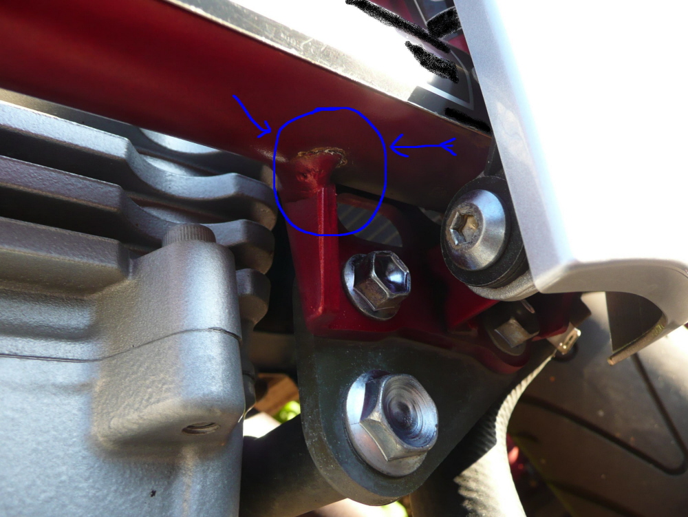

Je possède un er6-n acheter neuf en Juillet 2006, je n'ai pas monter de tampons et il y a 2 jours je me suis apperçu que la soudure avait cassée. En meme temps j'ai reçu un courrier de chez KAWA comme quoi ils se dégagent de toutes responsabilité si on a monter des tampons ou autres pièces qui ne sont pas de la marque KAWA. " CI-JOINT PHOTOS " oo.jpg - Ce fichier a été téléchargé ou vu 170 fois |
Ogni strada è la mia arena . Inscrit le: 23 Juin 2007 Messages: 1650 Ville: presque dans le 31 !! |
La défectuosité du cadre ne peut donc pas être attribuée à un phénomène vibratoire provoqué ou amplifié par la présence patins de protection. Ce défaut relève tout simplement de la garantie contractuelle du constructeur parce qu'il est assimilable tout simplement à un "défaut de conception" (que d'autres assimilent volontiers à un "vice caché"). Une mine d'information sur ce problème : le forum dédié à l'ER 6 :
http://www.kawette.net/forum/viewtopic.php?t=12502&start=175&postdays=0&postorder=asc&highlight= http://www.kawette.net/forum/viewtopic.php?t=5875&start=0&postdays=0&postorder=asc&highlight= Le cas de ta machine est rare mais justifie pleinement que l'on puisse douter que le problème de fissure soit définitivement réglé par le simple remplacement des patins de protection. Par contre, il est logique que la présence d'accessoires inadaptés favorise l'apparition du problème. Un p'tit peu amer le Kawa sur ce coup là ... |
