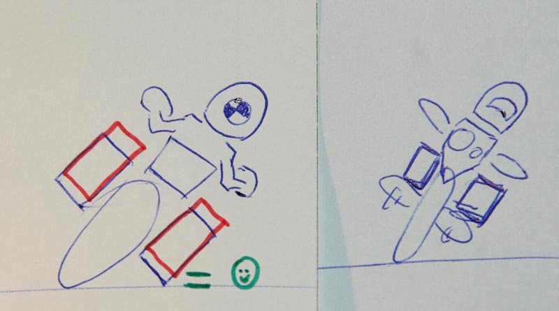

Membre du groupe 'En chair en Os et en Cuir' Le Chevalier Noir Message Posté le: Ven 04 Jan 2008 20:43 Sujet du message:
pour completer, un petit crobar :
en bleu, a gauche, c'est la moto actuellement (vu de dos)
La caisse droite touche le sol.
En rehaussant, tes valises viennent en position indiquee en rouge (parce que c'est Racing super sport)
et du coup, il reste un espace jusqu'a la route, indique en vert (parce que c'est bien)
valoches.jpg - Ce fichier a été téléchargé ou vu 250 fois
Membre du groupe 'En chair en Os et en Cuir' Le petit chaperon rouge Message Posté le: Ven 04 Jan 2008 20:54 Sujet du message:
Ton crobard ne va pas du tout la 650GS n'a qu'un seul phare et c'est pas un flat twin! icon_mrgreen.gif
Membre du groupe 'En chair en Os et en Cuir' Le Chevalier Noir Message Posté le: Ven 04 Jan 2008 21:23 Sujet du message:
C'est vrai. en plus j'ai dessine une moto qui prend de l'angle, donc surement pas une BMW.
Ch'uis vraiment nul en dessin
