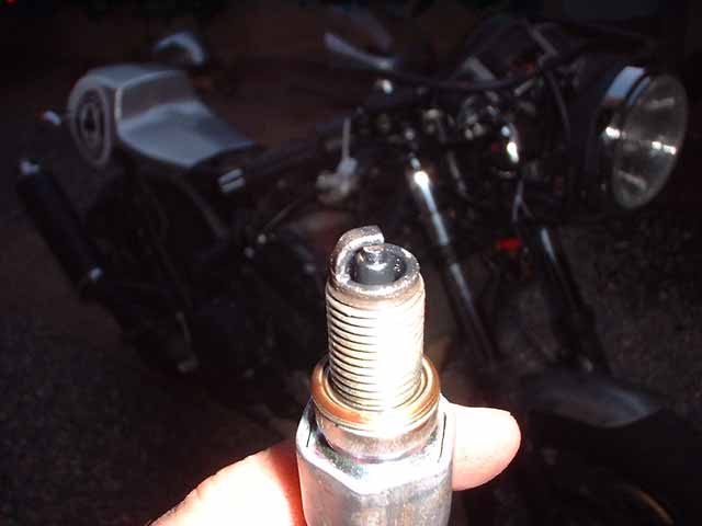

Yop'là
Ce matin, en allant au boulot avec la 900 Triumph (parce que la japoniaise
ne veut pas démarer), je trouvais qu'elle ne marchait pas super bien... Mais
bon, moteur froid, c'est peut etre normal... Elle a de toute facon besoin
d'un petit check up...
Ce soir, en la reprenant... Elle a beaucoup du mal démarer... il y a bien
quelques explosions, mais elle semble s'étouffer, ne marcher que sur 2 voire
1 cylindre... Je jette un oeil derriere, et je vois qu'elle fume beaucoup
par les deux pots de la fumée ... bleue!
Il y a donc de l'huile qui passe dans un (des?) cylindre! Merdum!
Ca vous inspire quoi? Joint de culasse? (je vais aller voir la couleur du
liquide de refroidissement pour avoir une idée...)
segmentation? (c'est vrai que depuis que je l'ai elle consomme sensiblement
de l'huile...)
J'ai du augmenter très sensiblement le ralenti (genre 4000 tours) pour etre
sur de ne pas caler, sans quoi, c'était systématique.
Au bout de 2-3km comme ca, avec une moto qui ne poussait absolument pas
(probablement sur 1 cylindre) elle s'est soudain mise a pousser bien
d'avantage mais ne tournait pas round pour autant (sur 2 cylindres?) A
l'arrivée, il n'y avait quasiment que le pot de droite qui fumait bleu.
L'eau ne semble pas être contaminée avec de l'huile.
Le niveau d'huile ne semble pas avoir bougé, ca ressemble à de l'huile et ca
sent bien l'huile (pas d'odeur d'essence dans l'huile)
Le reniflard d'huile ne vient pas dans la boite a air (qui a été supprimée
il y a bien longtemps) mais débouche sur un petit filtre K&N. Autour de ce
filtre, il n'y a aucune trace grasse... si un segment etait nase, je pense
que ca refoulerait un peu par là...
Le robinet d'essence était sur PRI, et il n'est pas bloqué/bouché
Les carbus sont équipés de filtres coniques K&N individuels. Rien ne semble
avoir coulé par ces filtres (je pensais à une éventuelle cuve de carbu
bloquée)
Apres un nouveau court essai, d'apres le température du collecteur
d'échappement : Le cylindre central fonctionne, celui de droite pas du tout,
celui de gauche tres peu.
J'ai démonté les bougies... Elles ont une sale gueule à mon avis : tres
noires et humide... elles sentent surtout l'essence, mais elles restent
humide même apres avoir soufflé dessus... Il doit y avoir de l'huile... ca
confirme les fumées bleues...
si je branche une bougie en bon état sur les fils Haute Tension, j'ai une
belle eteincelle à chaque fois. Si j'utilise la bougie qui était dans le
cylindre central aussi. Par contre, avec les bougies de droite et de
gauche... rien du tout.
J'en déduis que les bougies sont nases. Par contre, ceci n'est
probablement que la conséquence de la présence de l'huile.
Bref, je n'ai pas encore la cause réelle du malaise.
J'ai essayé de brancher mon compressiometre tout neuf... et là, oh
surprise... je n'ai pas l'embout du bon diametre pour le brancher sur ce
moteur....
Toute idée, suggestion, suputation est la bienvenue...
bougie.jpg - Ce fichier a été téléchargé ou vu 379 fois

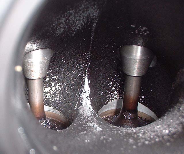

chevaliernoir Message Posté le: Jeu 19 Juin 2003 22:26 Sujet du message:
Mag a écrit:
...ben en fait c etait une soupape qui était trouée
glups! Une soupape trouée...
Je viens de regarder les soupapes d'admission (photo jointe) du cylindre qui merde le plus... et tout à l'air normal...
Il n'y a pas de fuide d'huile visible au niveau du guide soupape et le peu que l'on voit à l'air OK.....
soupapes d\'admission du cylindre qui merdoie...
soupape.jpg - Ce fichier a été téléchargé ou vu 372 fois
Pépé la guindoule Message Posté le: Jeu 19 Juin 2003 22:36 Sujet du message:
je vais peut-être dire des conneries, mais bon il peut y a voir une réponse à ton pb
pour moi apparament bougie nase icon_confused.gif , combien en durée de vie ont elles !!!
si il n'y a vraiment pas d'étincelles avec, change les bougies
diagno cause et conséquence
pas d'explosion dans 2 de tes cylindres ou voire très peu.
arrivée d'essence et d'air dans la chanbre de combustion, mais pas de combustion, glacage du cylindre et des sieges de soupapes, d'ou ta fumée bleu en sortie d'échapements, car l'huile doit bruler dans le collecteur.
je pense pas que se soit trop grave si tu n'as pas fais trop de km et ta bougie n'a pas trop d'huile, enfin vu la photo
pour le reste, tout a l'air normal, je ne pense pas que se soit trop grave, enfin je suis un super mécano.
a+ et tiens nous au courant
chevaliernoir Message Posté le: Jeu 19 Juin 2003 22:56 Sujet du message:
Toutes les idées sont bonnes à prendre
environ 10.000km. Pas enorme, quoi!
arrivée d'essence et d'air dans la chanbre de combustion, mais pas de combustion, glacage du cylindre et des sieges de soupapes, d'ou ta fumée bleu en sortie d'échapements, car l'huile doit bruler dans le collecteur.!!!
Tu n'es pas le premier qui me dit ca, mais je n'arrive pas a comprendre le phenomene de glacage du cylindre... L'essence va s'y déposer et va empecher l'huile de s'y accrocher... c'est bien ca?
Mais alors pourquoi de l'huile remonterait dans le cylindre?
Et comment brulerait elle dans le collecteur vu que celui-ci est froid a cause des non-explosions...
Je ne dis pas que ton explication ne tient pas la route, mais juste que je n'arrive pas a saisir le mécanisme....
ouaip... au fait, j'avais fait le plein juste la veille, (ajout de 15 litres alors qu'il en restait 10 dans le réservoir), et on m'a dit que si j'avais mis du gasoil, ca aurait eu a peu pres cet effet... Plausible?
en tout cas, je me souviens que ce que j'ai mis etait à 1 euro par litre exactement. Donc je ne pense pas avoir fait d'erreur.
Domage...Un probleme de segmentation m'aurait permis de passer a des pistons haute compression !
Pépé la guindoule Message Posté le: Jeu 19 Juin 2003 23:37 Sujet du message:
c'est vrai 10000km c'est la moitié de leur durée de vie donc pas normal
pour l'expication du glacage:
en effet l'essence ne va pas permettre a l'huile de former un film de protection et va rendre lisse le cylindre partiellement.
le fait que l'huile remonte: la segmentation ne fait plus son boulot à cause du glacage et l'huile remonte avec la vitesse du piston dans ton cylindre.
ce fait peut-être aussi par la différence de pression entre le bas moteur et le haut moteur, car même si ta bougie ne fonctionne pas tu as toujours la compression de ton mélange et quand t'es dans la phase admission tu vas aspirer l'huile que le joint racleur n'aura pas retenu à cause du glacage et l'ejecter a l'echappement.
je ne sais pas comment est ton collecteur, mais si ils se regroupent tous ensemble, la chaleur du centrale suffit peut-être a bruler l'huile, sinon je viends de penser a autre chose.
si les autres cylindres ne marchent pas, le seul qui marche peut chauffer plus et ton moteur ne fonctionnant pas normalement peut provoquer des remonté d'huiles dans chaque cylindre et dans celui qui fonctionne tu l'as crame.
pour exemple: mon TRX mal réglé consommait plus d'huile que maitenant qu'il est mieux réglé.
a+ et bon courage
golgot_51 Message Posté le: Ven 20 Juin 2003 8:35 Sujet du message:
Alors, déja, le cylindre central si il est plus chaud, c normal, c celui qui refroidit le moins vite....
Ensuite, si l'huile remonte dans la culasse, c soit le koint de culasse, soit la segmentation, en fait il n'y a que par la que ca peut remonter.
Ta bougie est pleine d'huile et tu en brule par l'échapement ( fumée bleue ) donc il n'y a pas 36 solutions....
Pour en être sur, déculasse et tu auras de suite une réponse....
Enfin, et la je dit attention, je vois que ton réservoir était sur PRI, or la position PRI est une position qui fait couler l"essence en flux continu, ca sert à remplir les cuves, il ne faut jamais l'utilisé à l'arret car ca gave les cylindres d'essence et quand tu redémarre boum tu flingue tes cylindres, l'explosion étant trop énorme, si c bien sur que tu était en PRI, tu vas te retaper la totale à savoir soupape, culasse, piston, bielle, vilo dans le pire des cas, et dans le meilleur juste une segmentation...

dédomagement..."
Le pauvre gars avait vaiment l'air désolé, et j'ai apprécié qu'il me fasse
confiance sans demander aucun justificatif. J'aurais pu lui dire que j'avais
fait un pleun de 60 litres avec l'Espace, mais bon... Pas envie d'en
rajouter quand on a un mec en face de bonne foie.
Bref, ce soir, j'ai vidangé le réservoir dans 5 bidons de 5 litres, nettoyé
mes carbus, installé les nouvelles bougies... et la moto marche à nouveau
super bien, et sans fumée!
