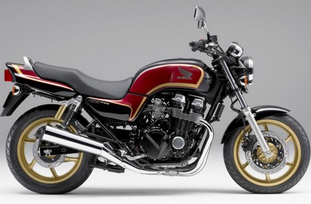

Grâce à la belle balade à Zizi à laquelle j'ai pu participer je suis à nouveaux tombé amoureux de ma Seven Fifty ! yeux_en_coeur.gif ...et vu ma maîtrise de la chose j'ai encore quelques kilomètres à son guidon en vue... no comment !
Donc, moi qui avais des vélléités de changement; je la garde ! mais... l'envie de changement me chatouille alors je projette d'opérer sur le CB quelques menus changements dans l'esprit "café racer" !!! icon_twisted.gif
Un rappel de la chose :
Donc :
- un phare un peu plus bas (trouver platines adaptables? un phare chromé serait un beau plus)
- guidons bracelet (j'ai vu ailleurs une adaptation des guidons de SVS 650 sur la SF)
- raccourcissement de l'arrière jusqu'à l'extrémité de la selle; partie délicate s'il en est
* couper, souder ?
* et l'habillage, bricoler les caches existants ou adaptation d'autres ?
- j'ai un 4en1 en vue...
Brèfle : qu'en pensez-vous ? Qui à des idées, suggestions ? Bons plans ? -- A vous Cognacq Jay !

Membre du groupe 'En chair en Os et en Cuir' Le Chevalier Noir Message Posté le: Lun 08 Sep 2008 13:13 Sujet du message: Re: Un projet, besoin de conseils, d'avis !
Yop'la
Je pense en effet que c'est une bonne bse pour en faire un cafe racer.
Pour l'abaissement du phare, tu peux trouver des pates de fixation qui se mettent autour des tubes de fourche. C'est donc probablement l'opération la plus simple.
quoi que ... dans la phare il y a souvent pas mal de filasse et de connecteurs, et particulier le connecteur de neimann. Si tu abaisses le phare sans toucher au neimann, tu risques de te retrouver avec des fils trop courts.
attention aux guidons bracelets : tu as un reservoir prohéminent, et j'imagine que les guidons vont venir taper dontre le reservoir.
C'est un coup a se casser un pousse et enfoncer le réservoir meme sur une bete chute a l'arret. Ou alors il faut modifier les butées de direction, mais alors ton rayon de braquage va dramatiquement augmenter.
La solution : changer le reservoir pour un modele plus fin... a faire sur mesure donc... aïe. Ca va piquer les yeux.
N'oublie pas qu'il te faudra aussi (eventuellement) un rétro, et que c'est pas forcément facile sur des bracelets.
Avec l'abaissement du phare et du guidon, les instruments vont paraitre bien hauts. Il faudra peut etre penser a les abaisser pour équilibrer l'ensemble.
pour ce qui est de l'arriere... tu comptes vraiment conserver ta selle confort? Parce que dans l'esprit c'est un peu l'opposé du café racer.

obi Message Posté le: Lun 08 Sep 2008 13:49 Sujet du message:
Le passage aux bracelets, comme l'a dit le chevalier noir, ça pose un paquet de soucis qu'il ne faut pas négliger:
- Le réservoir un peu gros, il faut le modifier.
- Les durites seront probablement trop longues et vont pas savoir où aller (pas dmc) donc à changer.
- Les constructeurs font toujours passer 1574687 fils entre le cadre et le merdier devant, donc là aussi, sûrement un peu à bidouiller, soit raccourcir, soit rallonger.
- L'adaptation du phare, ça peut se faire des fois très simplement avec des pattes pliées, mais des fois, vu tous les trucs reliés aux 1574687 fils précédement cités, faut refaire une araignée complète à base de soudure, pliage etc....
- Le rétro, à part à la place des embouts de guidon (pour watt mille euros chez rizoma), y a pas beaucoup de possibilités. (et en bout de guidon, ça augmente la largeur de ta mobylette)
- La position étant changée, il faut impérativement déplacer les repose pieds sous peine de ruinage de genoux, de dos etc... Donc soit commande reculées (à tester avant d'acheter, soit platine fabriqué à la maison, soit ça pour des frais moindre.
Quand à la boucle arrière, je pense pas que ça pose de soucis majeur, y a qu'à voir l'Apogée de Sky.
NoFiX Message Posté le: Mar 09 Sep 2008 17:21 Sujet du message:
Et Hop !
Je change d'avis comme de slip !
Exit le café-racer, ce sera un bon coup de jeune par une peinture bi-ton, comme les modèles japonnais ap. 2003... j'me tâte encore sur les coloris...
...un 4en1 et diverses broutilles pour rafraichir mémère...

Membre du groupe 'En chair en Os et en Cuir' Djé Message Posté le: Mar 09 Sep 2008 21:42 Sujet du message:
NoFiX a écrit:
J'étais tombé sur ce genre de photos lorsque j'avais songé acquérir une 750 à l'époque où Honda les "bradait".
Et j'avais également trouvé ces coloris-là très sympathiques :
cb750_1.jpg - Ce fichier a été téléchargé ou vu 749 fois
cb750_2.jpg - Ce fichier a été téléchargé ou vu 739 fois
NoFiX Message Posté le: Mar 09 Sep 2008 21:44 Sujet du message:
Exact ! Ce sont les derniers modèles produits depuis l'arrêt de l'importation (à cause des normes anti-pollution)... Y'en à donc pas chez nous !
