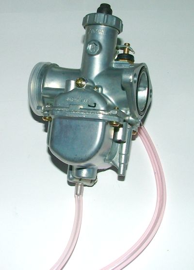

-la purge des cuves de carbu, c'est pas très compliqué:
Tu trouve le bitonio qui dépasse en bas, tu y colle un bout de durite comme sur la photo.
Et normalement pas très loin tu as la vis qui va avec.
Tu déserre un peu cette vis, l'essence et les merdes au fond du carbu devrais passer par la durite.
N'oublie pas de resserre et passer ton robinet d'essence sur PRIse directe pour tout remplir.
