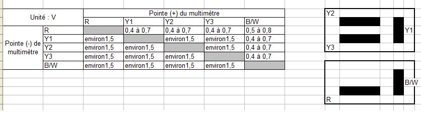

Membre du groupe 'En chair en Os et en Cuir' atoyot Message Posté le: Ven 15 Jan 2010 13:13 Sujet du message:
Messages: 709
J'opterai pour le régulateur, ça m'est arrivé sur mes 2 bécanes, c'est fragile ces betes la.
Voila la procédure pour tester le circuit de charge suivant ma RMT que j'ai effectué a chaque fois :
1- Test de courant de fuite comme te l'a expliqué LaDuff
2- Contrôle de la tension de charge :
Si malgré une batterie en bon état, celle-ci ne tient pas la charge, vérifier la tension de chargeà l'aide d'un voltmètre branché en parallèleaux bornes de la batterie. Si nécessaire, tiliser une batterie neuve pour que ce controle soit valable :
Tension normale : 13.5V à 15.0V à 5500 tr/min pour le SV, faudrait trouver la valeur pour le hornet mais ça doit être assez similaire.
Si la tension est trop faible ou supérieure, contrôler les bobinages de l'alternateur et le redresseur/regulateur.
Si tu veux, je peux vous prêter mon optimate pour tester la batterie, il indique normalement si la batterie est morte.
3- Controle de l'alternateur :
a- controle de l'enroulement du stator :
-Débrancher le connecteur de l'alternateur au faisceau principal
-Controler la continuité des trois fils en prenant les fils 2 a 2 (3 mesures), controler egalementl'isolementdu noyau en branchant l'ohmmètre entre un et une mase moteur. Effectuer le contrôle coté alternateur. La resistance du bobinage de l'alternateur est de 0.2 à 0.55 ohms.
b- controle de la tension de sortie de l'alternateur :
-Débrancher le connecteur de l'alternateur et brancher un voltmètre en prenant les fils 2 a 2 (coté alternateur). Effectuer 3 mesures
-Démarrer le moteur et l'amener au régime de 5000 tr/min.
- La tension à vide de l'alternateur doit être de 70V à 5000 tr/min (moteur froid), je précise que les valeurs sont pour le SV.
4-Contrôle du redresseur/régulateur :
Important : Pour eviter toute deterioration du redresseur de courant, il faut veiller au point suivant :
- ne pas créer de surcharge par un branchement inadequat
- ne pas créer un court-circuit
- ne pas inverser le branchement des fils de la batterie
- ne pas relier le circuit de redressement directement à la batterie
Débrancher le connecteur du redresseur/regulateur
Controler la tension entre les fils indiqués dans le tableau suivant en fonction test diode du multimetre.
Enjoy your life !!!!
ATOYOZ, mon trip en OZ
reg-redr.jpg - Ce fichier a été téléchargé ou vu 82 fois
