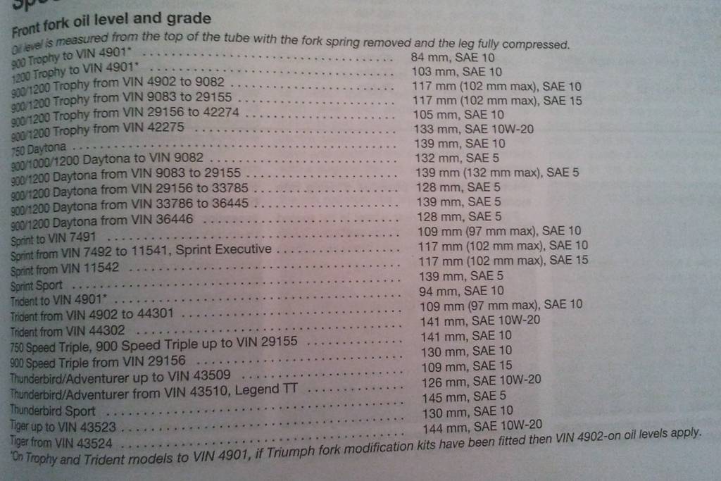

(et si vous avez les niveau d'huile recommandée pour les différents modèles de 900 Triumph carbu, ça m’intéresse aussi)
Membre du groupe 'En chair en Os et en Cuir' franck Message Posté le: Mar 30 Aoû 2011 17:08 Sujet du message:
J'ai le Haynes des 900 carbu à la maison. MP ?

Membre du groupe 'En chair en Os et en Cuir' franck Message Posté le: Mer 31 Aoû 2011 9:13 Sujet du message:
Hop !
2011-08-31 09.10.47.jpg - Ce fichier a été téléchargé ou vu 130 fois
