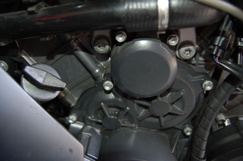

Bonjour,
Je vais vous expliquer mon soucis, j'ai fais l’acquisition d'une rc8 en mai 4500 km enfin bref je roule et un beau jours en revenant d'une balade je vois de l'huile sur le cylindre Avant provenant du joint de Carter. Je suis donc aller voir Ktm pour un diagnostique, il me confirme le suintement de celui-ci, vu que la moto était garanti chez le concessionnaire Yamaha (3 mois) à qui je l'ai acheter étant arrangeant et après un devis de ktm il accepte les réparations.
Après cette petite histoire icon_wink.gif Ktm démonte change les joints embase et carter , contrôle la culasse, le cylindre sur un marbre tout est OK . Remonte le tous. je les appels pour savoir si elle est prête et me dise "sa fuit encore au même endroit nous allons re-démonter pour voir si ce n'est pas nous qui avons fais une conneries". J'appel jeudi et toujours le même soucis SA FUIT.
Vu qu'au départ les joints n'étais pas cassés je pensai à une fêlure au niveau du cylindre ou même de culasse . Enfin avez vous une idée pour que sa avance car pour le moment sa tourne en rond.
Voici les photos que j'ai pu prendre avant le premier démontage.
merci.gif d'avance Fred
s'ils ont vérifié et changé les joint c'est bizarre, peut être un filet foiré et donc un mauvais serrage spamafote.gif
