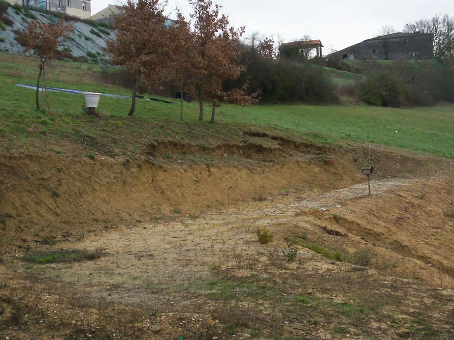

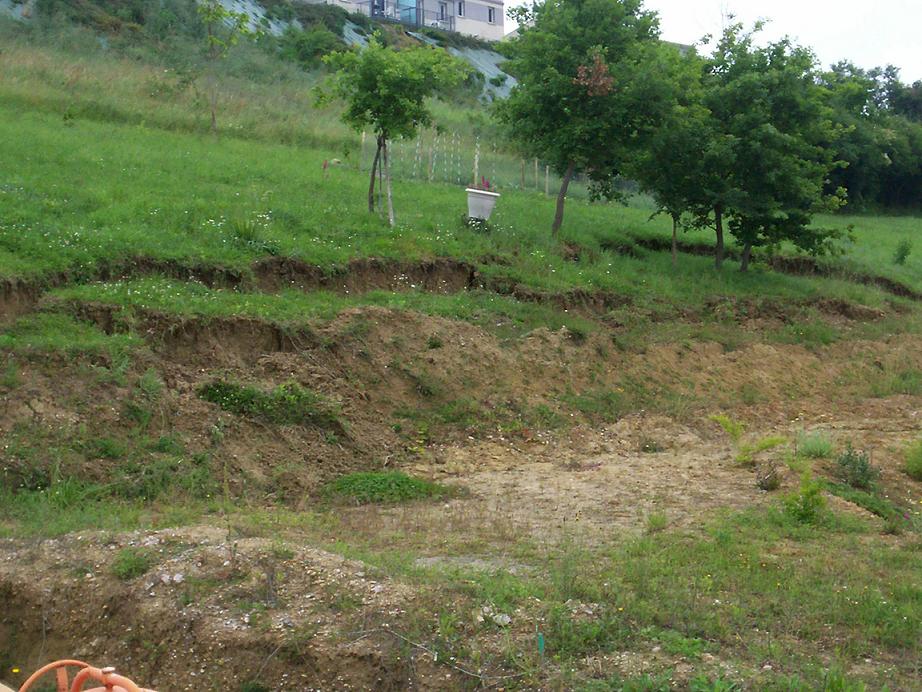

Membre du groupe 'En chair en Os et en Cuir' MAX Message Posté le: Dim 02 Juin 2013 10:56 Sujet du message:
je suis pieton,mais mais !!!!
Inscrit le: 25 Sep 2007
Messages: 1498
Ville: Monclar de Querçy
Slt
Mon patelin se situe au nord de Toulouse en gros... Entre Montauban et Gaillac.. A priori, ma parcelle se compose de terre vegetable et beaucoup de gravier... Sur la parcelle de mon voisin 50 metre a droite de la terrre glaisse.... sur la parcelle de mon voisin a gauche une terre tres sableuse .
Pour les experts,je suis au courant mais vue qu'ils sont trés presser de prendre contact avec nous ,j'aurais voulu avoir une expertise dans les plus bref délais..
Ci joint 2 photos des dégats chez mon voisin de droite.. La première cette semaine avec ce beau soleil qu'on a eu et l'autre en même temps que moi en dâte du 15.02.
Encore merci
glissement terrain 1002.jpg - Ce fichier a été téléchargé ou vu 431 fois
glissement de terrain 010 01.jpg - Ce fichier a été téléchargé ou vu 436 fois
Membre du groupe 'En chair en Os et en Cuir' Xtine Message Posté le: Dim 02 Juin 2013 11:11 Sujet du message:
Inscrit le: 09 Mai 2007
Messages: 967
une collègue a eu ce problème elle a fait marché sa décennale. Il a contacté en recommandé l'assurance du maçon (dans le cadre de la décennale) Elle m'a donné le tel de son expert est Mr Charlon 05 34 31 72 23
bon courage bise
