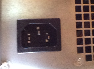

tu es sur que ça viens du câble d'alim et pas de la prise coté PC? comme photo il faudrait plutôt l'embout du câble. est ce que ça ressemble à ça? si ce n'est qu'un câble, pas de transfo dessus, peu importe la marque, les alim sont souvent standards. prise.png - Ce fichier a été téléchargé ou vu 314 fois male.png - Ce fichier a été téléchargé ou vu 371 fois |
