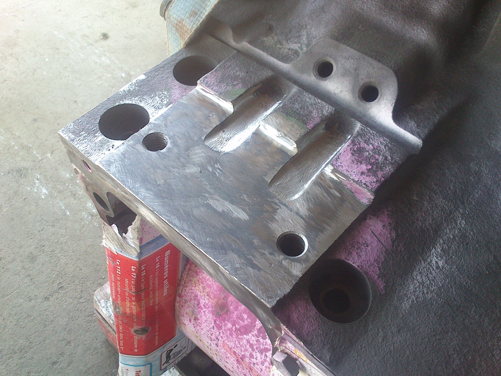

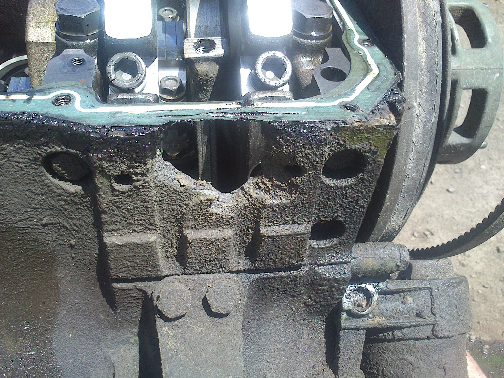

Salut !! Suivant ou tu en ai de ta réparation, si ça peux te tranquilliser ,sur le lien que j'ai mis plus haut .
Regarde un peu le taf que je leurs amène s'en me soucié du résultat, si tout va bien je le récupère dans la semaine et je remettrais d'autre tof .
Cdlt

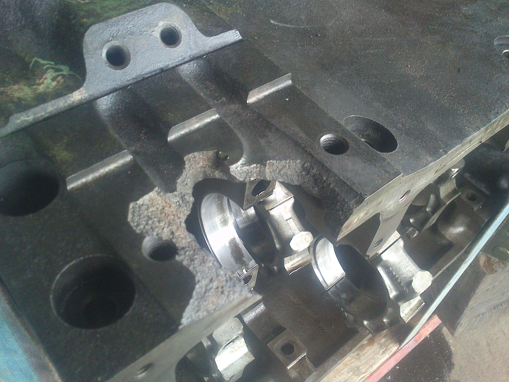

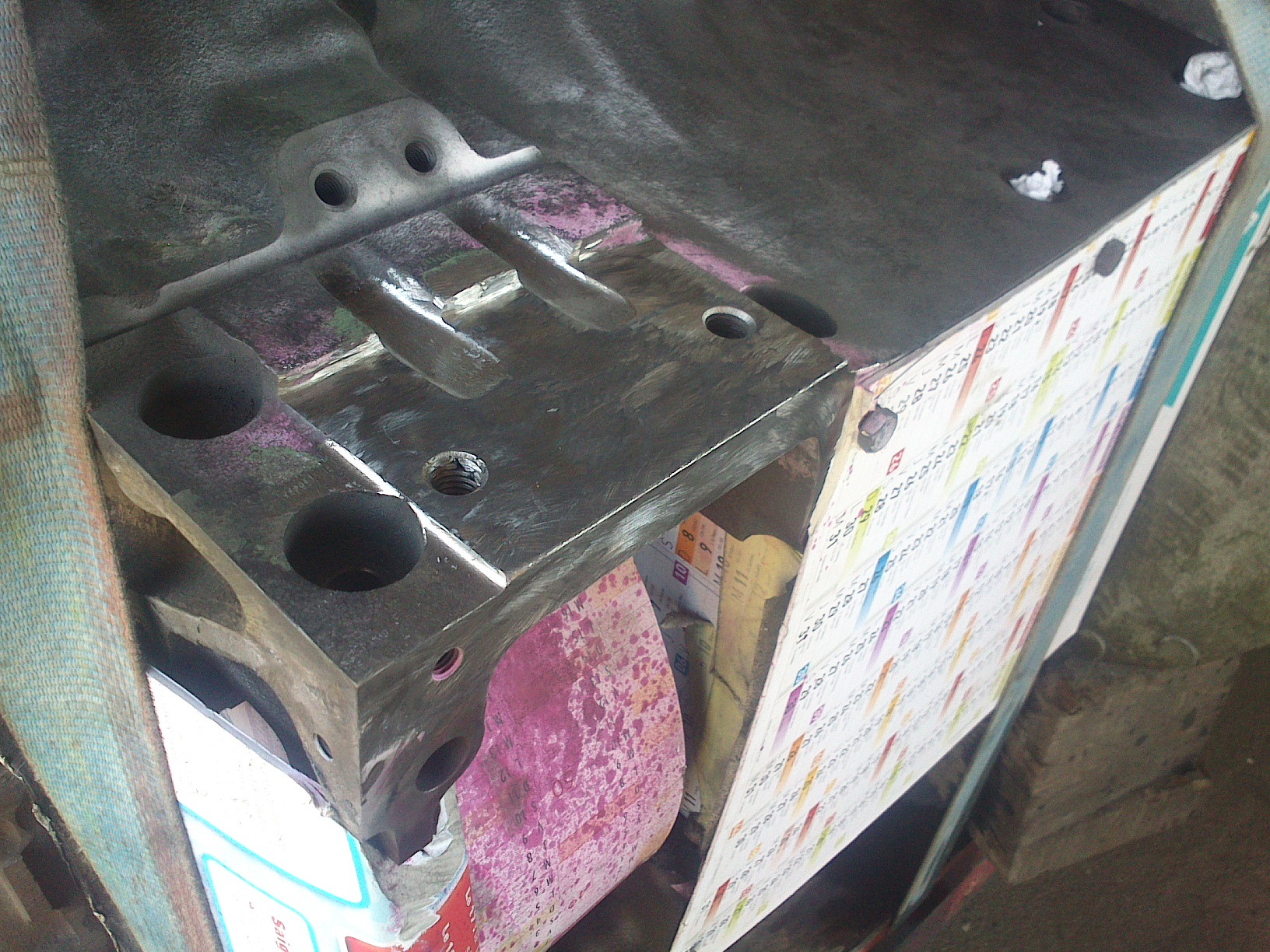

Membre du groupe 'En chair en Os et en Cuir' MAX Message Posté le: Jeu 28 Mai 2015 22:46 Sujet du message:
je suis pieton,mais mais !!!!
Inscrit le: 25 Sep 2007
Messages: 1498
Ville: Monclar de Querçy
le bloc est revenu !! et s'en prob .beau taf ,non ?
