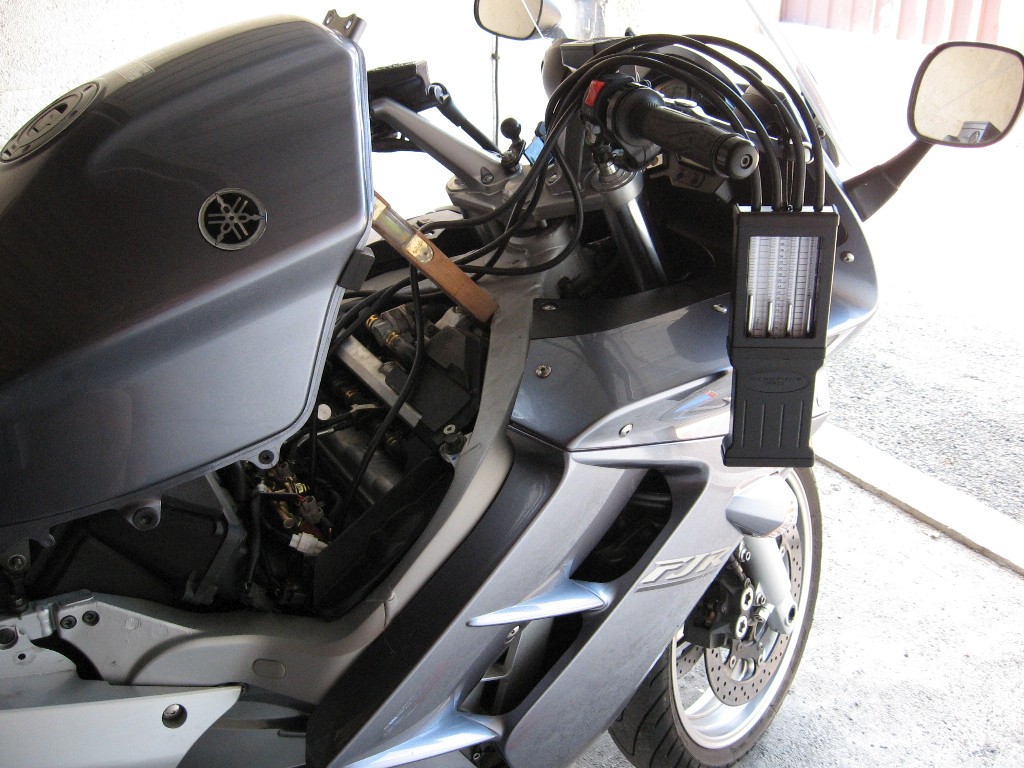

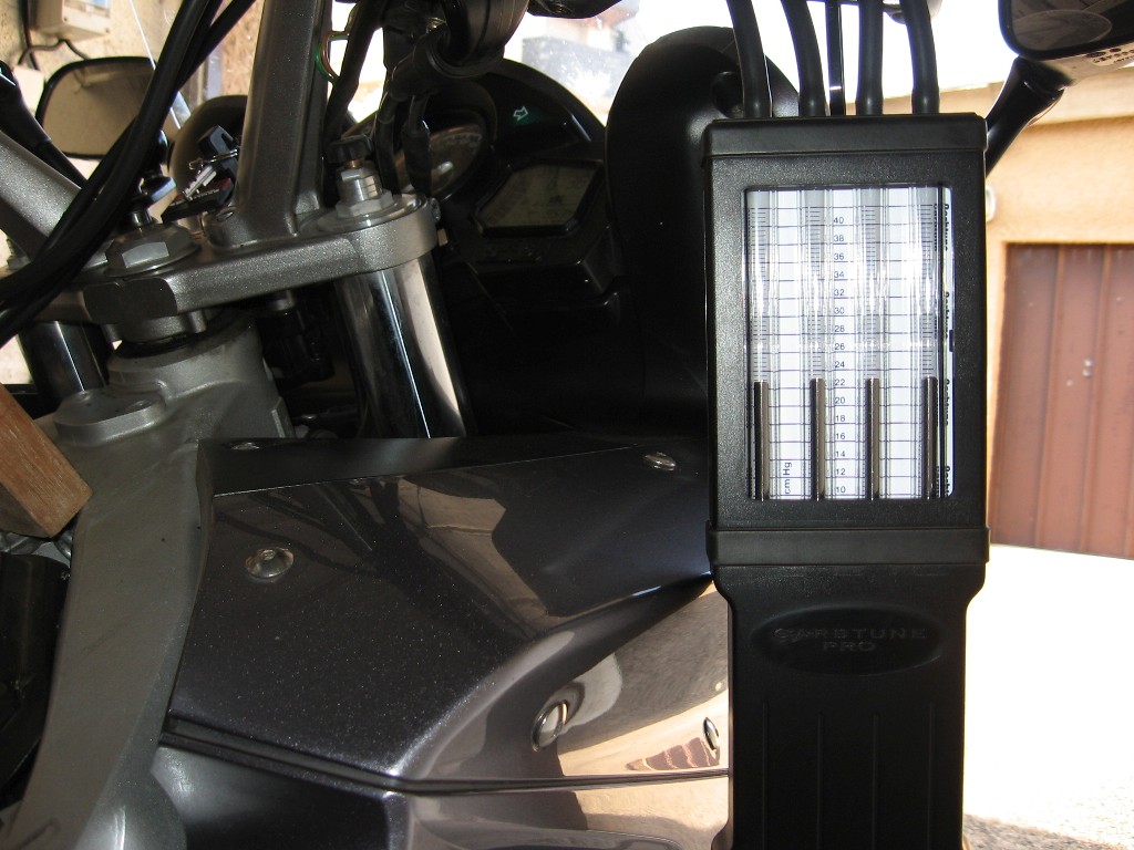

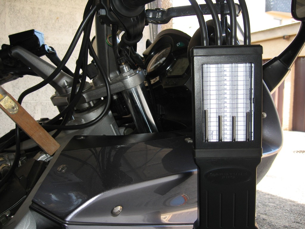

Membre du groupe 'En chair en Os et en Cuir' richard Message Posté le: Ven 26 Fév 2016 21:26 Sujet du message:
Messages: 2238
Avec un peu de chance ton réservoir est sur charnière à l'arrière. Arrange toi pour qu'il te reste moins de la moitié du plein, comme ça tu peux le relever à l'avant sans que ça coule.
Ensuite tu fais attention de pas fendre les capuchons de prises d'air en les retirant (me demande pas pourquoi je dis ça icon_mrgreen.gif )
Et tu les fais pas tomber dans les recoins du moteur (même remarque icon_redface.gif )
