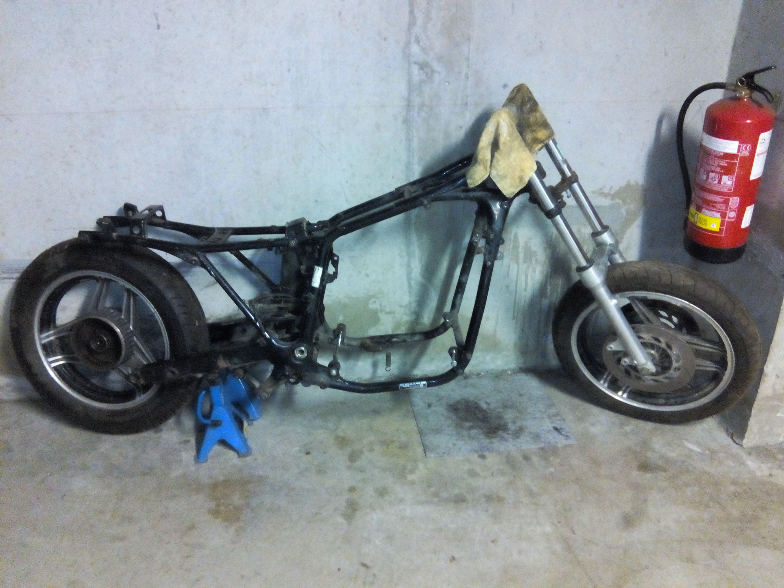

J'ai commencé à la démonter après une cure de 2 heures au ralentis pour m'assurer que tout fonctionne bien.

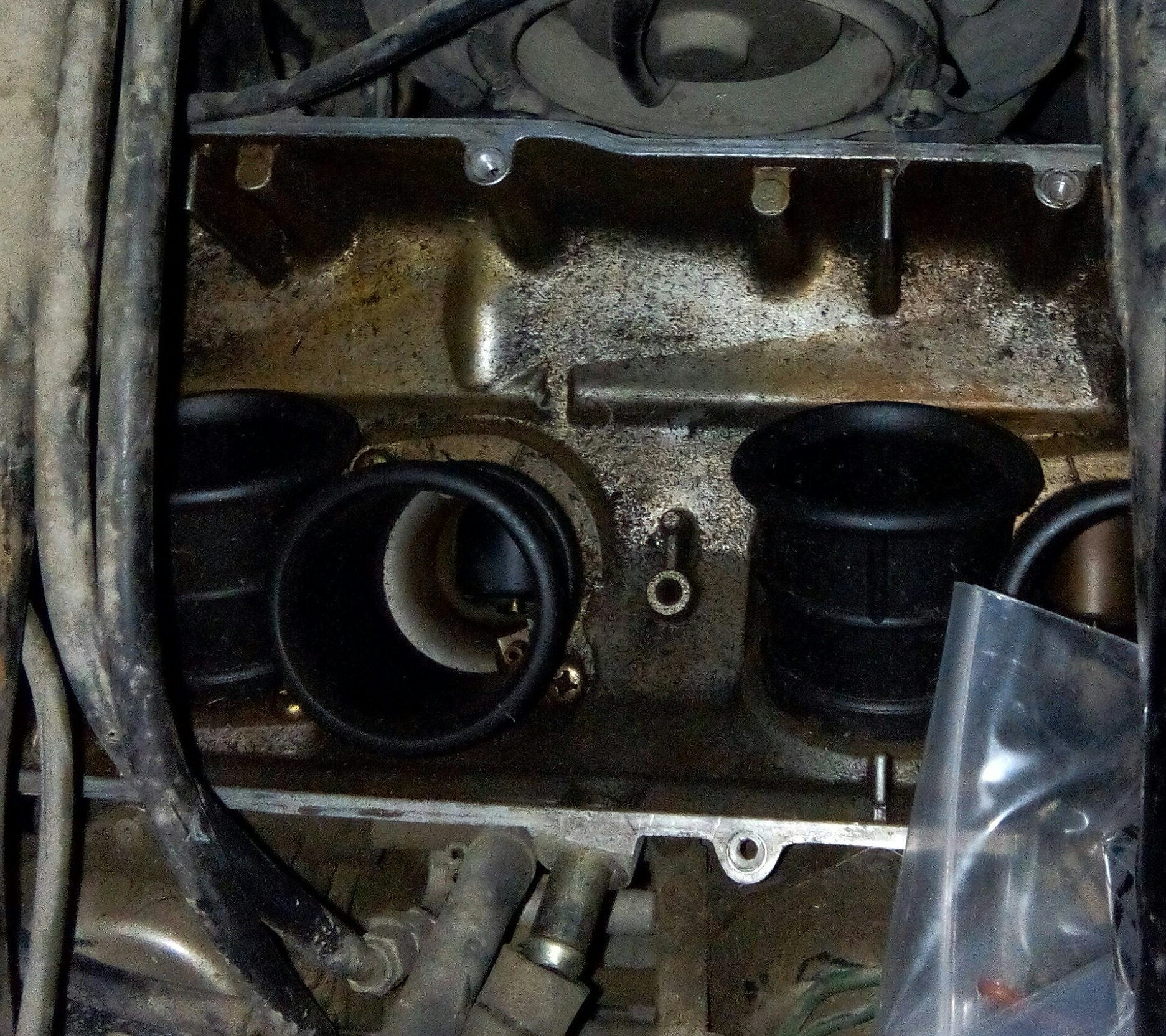

andarlo Message Posté le: Ven 09 Oct 2015 16:00 Sujet du message: démontage
Inscrit le: 28 Juil 2015
Messages: 50
Ville: merville
Voilà à quoi ressemblé le carburateur derrière le filtre à air en poussière. gratgrat.gif
Dufresne
img_20151009_160211.jpg - Ce fichier a été téléchargé ou vu 2476 fois

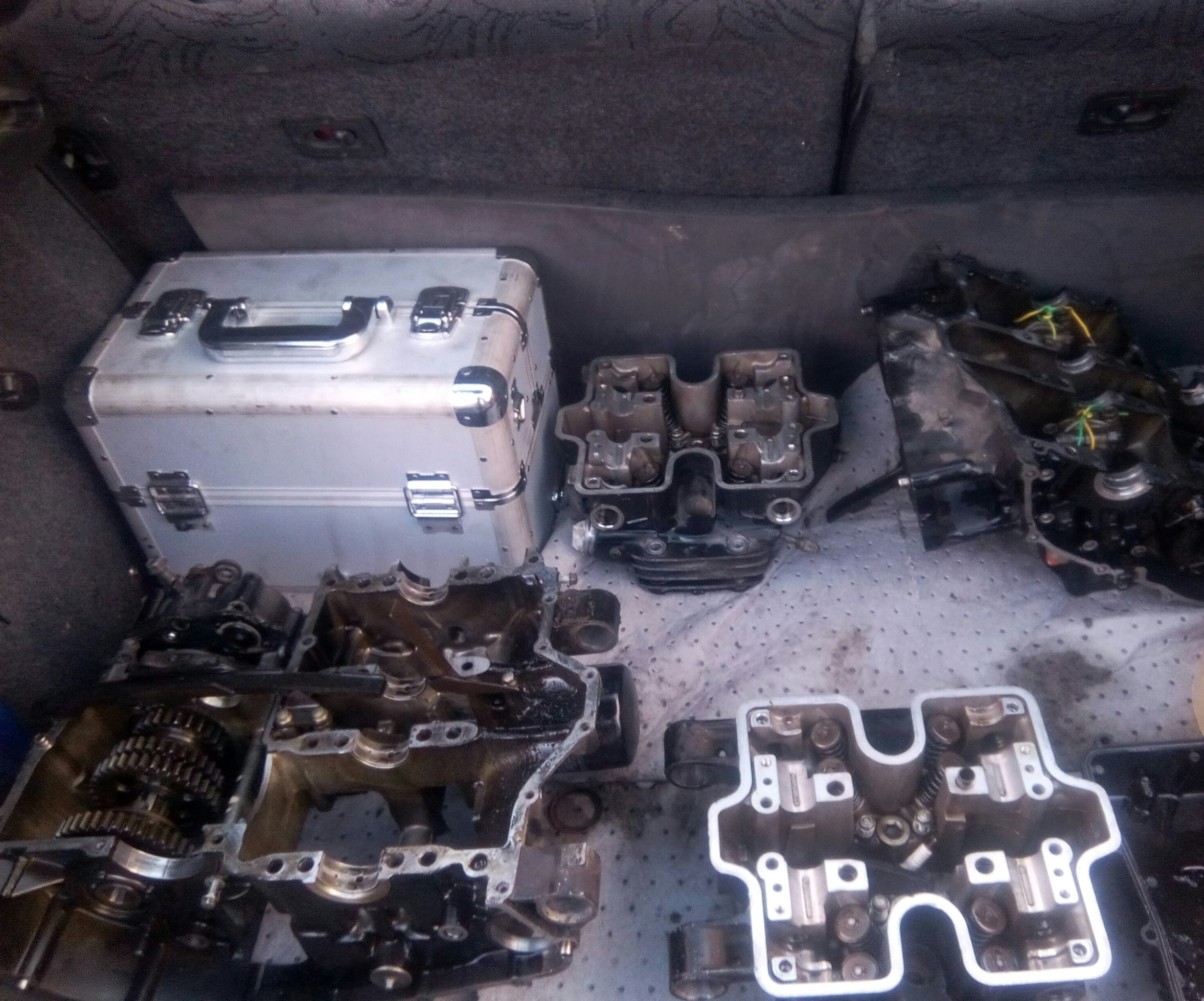

andarlo Message Posté le: Ven 09 Oct 2015 16:33 Sujet du message: démontage
Messages: 50
Ville: merville

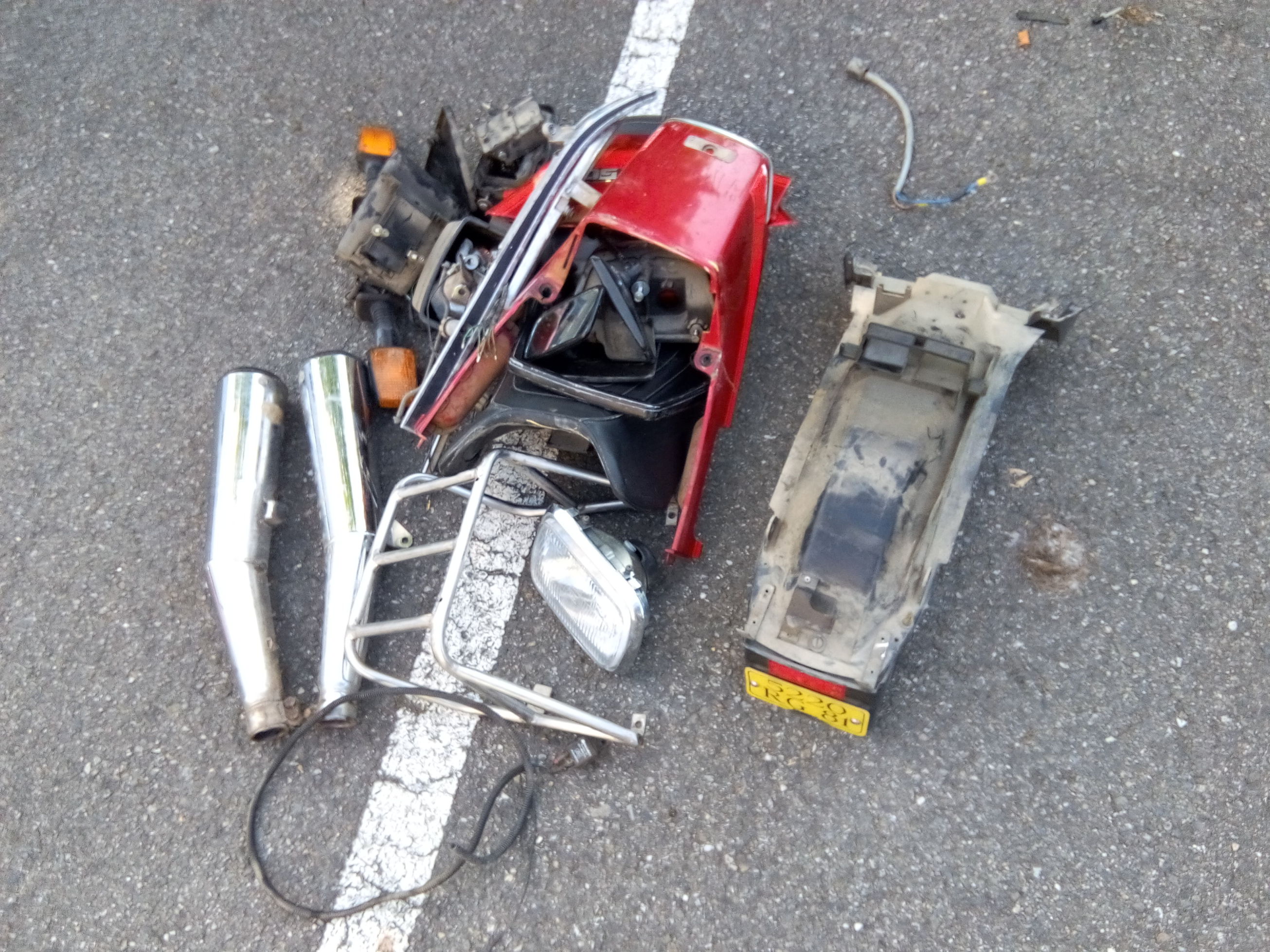

grosse_tonconeuse.gif Du coup j'ai continuer sur ma lancer.
Dufresne
Les pièces en trop lol
img_20150606_180946.jpg - Ce fichier a été téléchargé ou vu 2467 fois
img_20150911_132441.jpg - Ce fichier a été téléchargé ou vu 2467 fois

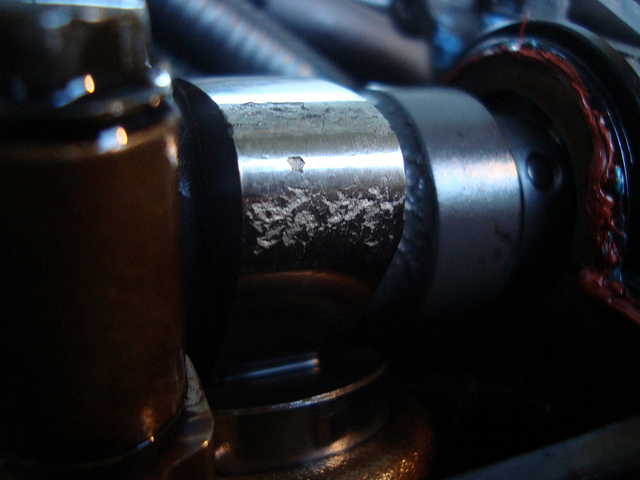

andarlo Message Posté le: Ven 09 Oct 2015 16:58 Sujet du message: ouverture
Messages: 50
Ville: merville

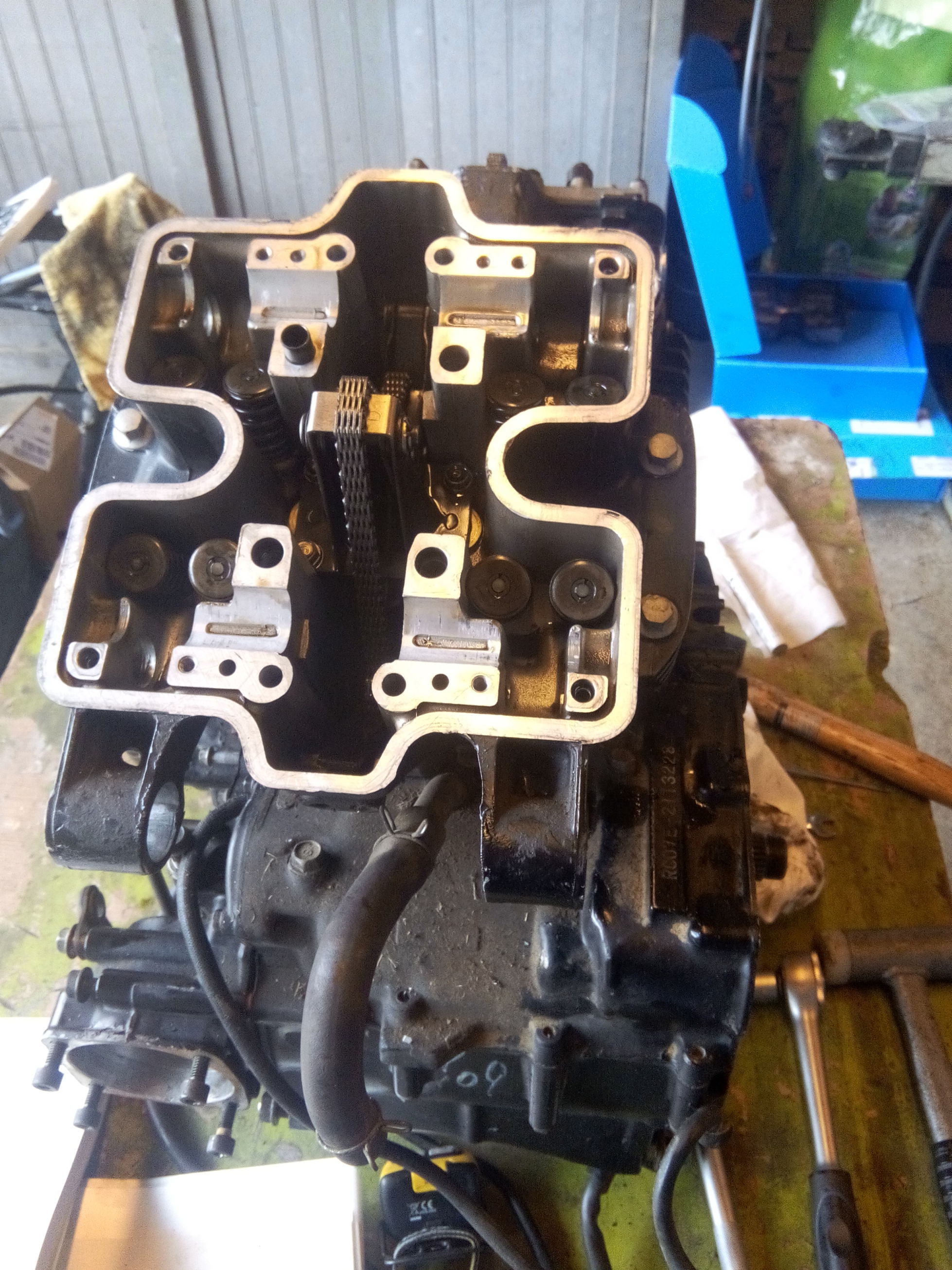

Suite à de nombreuses lecture sur cette moto il semble qu'il y et un défaut sur le graissage des arbres à cames donc je regarde et la catastrophe. haaaaa.gif
Dufresne
Il y a des arrachements sur les 4 snif
img_20150709_164934.jpg - Ce fichier a été téléchargé ou vu 2451 fois
andarlo Message Posté le: Ven 09 Oct 2015 17:07 Sujet du message: remplacement des pièces
Messages: 50
Ville: merville

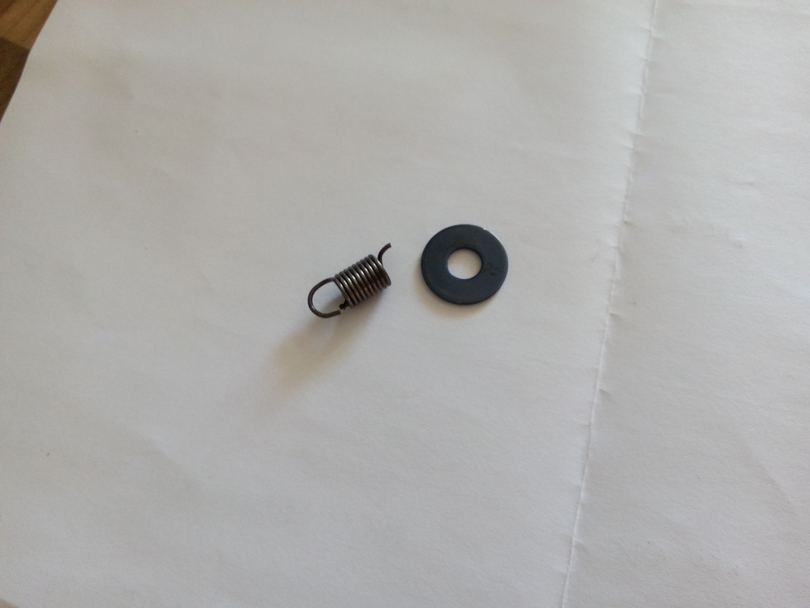

Achat de 4 arbres à came et des poussoirs . avec ouverture de la trame de visite pour voir si tout et en ordre .
Dufresne
Voici se qui ce balader à côté de la crépine .
img_20150726_181804.jpg - Ce fichier a été téléchargé ou vu 2479 fois
img_20151003_115652.jpg - Ce fichier a été téléchargé ou vu 2458 fois
andarlo Message Posté le: Ven 09 Oct 2015 17:17 Sujet du message: ouverture complète
Messages: 50
Ville: merville
Il faut assurer donc après pas mal de recherche et 2 mois de réflétion et la rtm atelier , j'ai entrepris l'ouverture avec un collègues on et jamais de trop dans ces cas la .

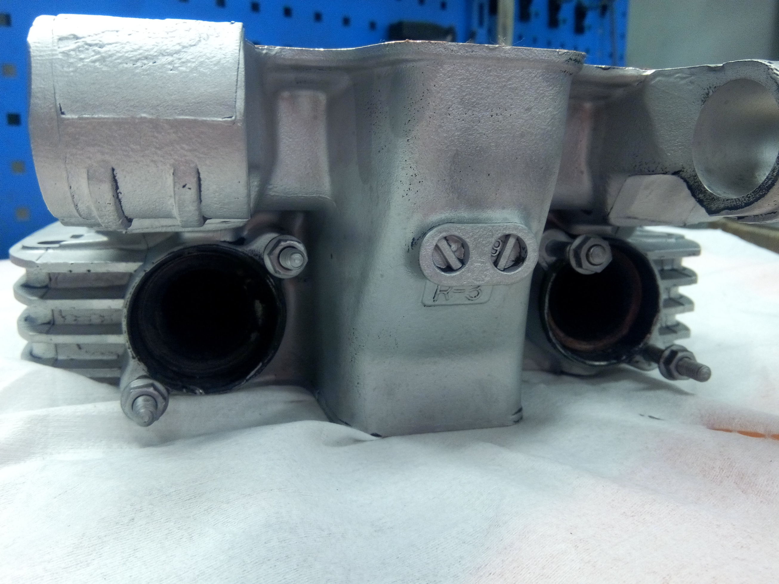

andarlo Message Posté le: Ven 09 Oct 2015 19:37 Sujet du message: sablage du moteur
Messages: 50
Ville: merville
Sablage avant peinture de la 1 er culasse
Dufresne
img_20151009_193602.jpg - Ce fichier a été téléchargé ou vu 2424 fois

Je vous publi la suite des que j'ai avancé . aujourd'hui mascage de la 2 nd culasse .

Je suis une quiche en mécanique, mais je suis curieux. Tu peux détailler le pb sur les arbres à cames ? C'est quoi un "arrachement" ? Vu mon niveau, je ne détecte rien sur la photo. icon_redface.gif
Désolé pour ces questions de newbie...

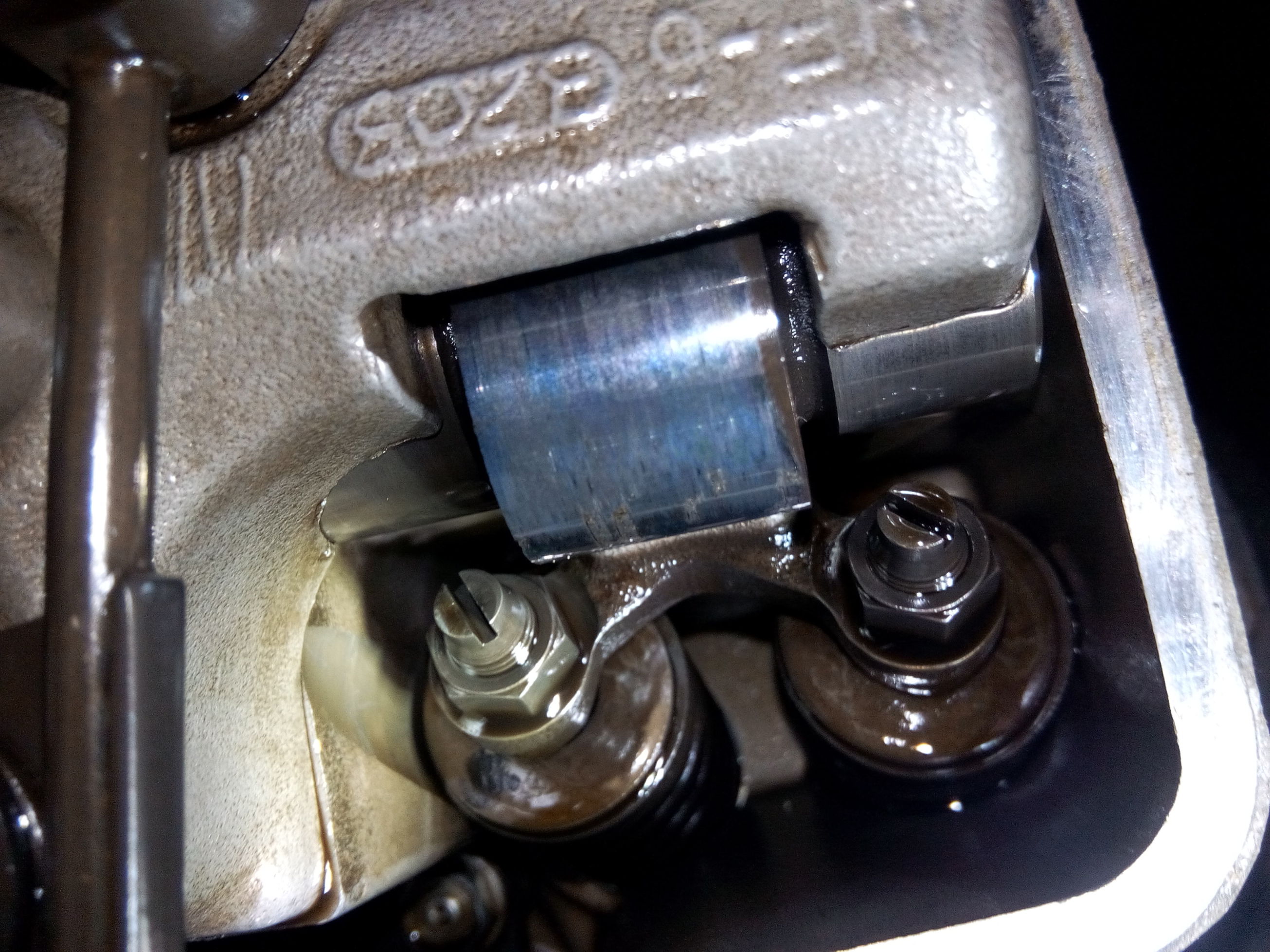

andarlo Message Posté le: Lun 12 Oct 2015 9:00 Sujet du message: attachement sur arbre à came
Messages: 50
Ville: merville
J'ai trouvé sa sur internet sa ressemble à ce que j'ai sur les mien
Dufresne
7904844618_18e7eb9e04_z.jpg - Ce fichier a été téléchargé ou vu 2340 fois
