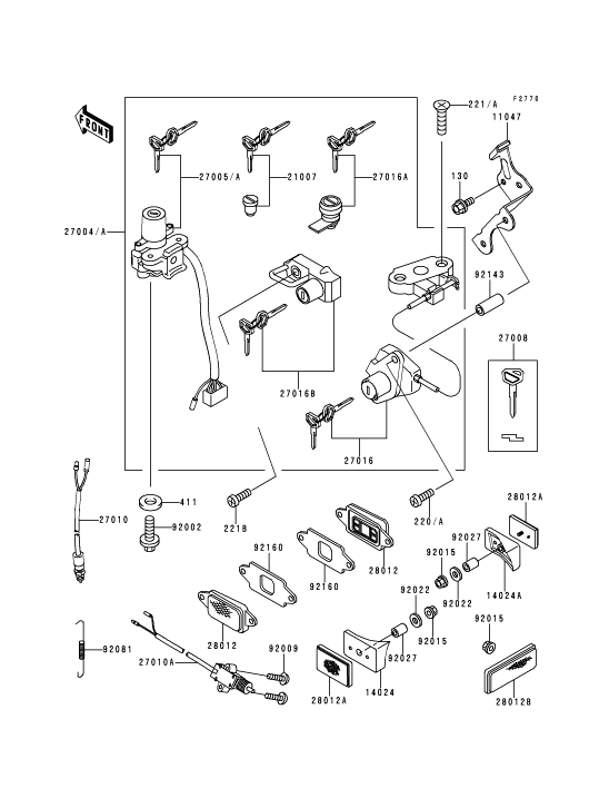

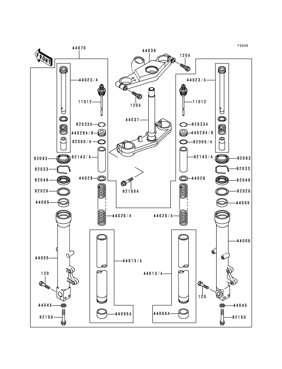

cricri Message Posté le: Mer 28 Avr 2004 19:02 Sujet du message:
l'éclaté de l'avant
contact-zzr.png - Ce fichier a été téléchargé ou vu 247 fois
fourche-zzr.png - Ce fichier a été téléchargé ou vu 244 fois

Ben Message Posté le: Mer 28 Avr 2004 19:52 Sujet du message:
Alors, je crois qu'il y a moyen de refaire faire la clé par kawa, mais je ne connais pas le delai. De plus ils aurront peut etre besoin du numero qui est sur le neiman.
Pour demonter le neiman (c'est l'ensemble serrure + bloque direction : 27005/A sur l'éclaté) à priori il est effectivement fixé au té de fourche avec des vis a tête cassante. C'est à dire qu'à l'usine, ils vissent à un certain couple de serrage et a ce couple la tête pete et saute. Il ne reste plus qu'un plot inataquable avec un quelconque outil et il est même freiné avec de la colle forte pour ne pas etre devissé au burrin. La solution est donc de percer pour virer la tete de vis, mais le neiman n'est pas recuperable. Certain neiman sont toute fois demontables, avec cet aclaté je pourrai pas dire... Si la vis est simplement freinée, tu passes un coup de decapeur thermique maniere de faire fondre la colle et elle va venir toute seule.
Je dis tout ça pour info, dans le cas d'un changement de neiman nottement. Dans ton cas vraissemblablement il suffit d'apporter à ton concessionnaire le té de fourche superieur (44039 sur l'eclaté) avec le neiman accroché. A priori ça se debranche mais au pire, tu peux couper les fils et refaire les branchements plus tard proprement.

Tortue Géniale Message Posté le: Mer 28 Avr 2004 21:47 Sujet du message:
Merci pour les planches, je n'avais réussi à récupérer que la deuxième (la fourche).
