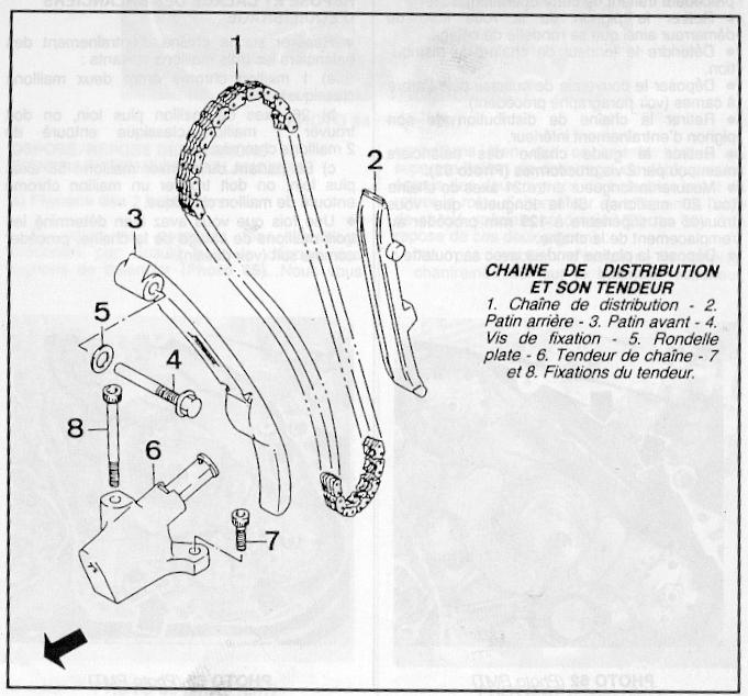

quelqu'un connait il le type de tendeur de chaine de distri des 750 et 800DR? Est ce un truc a crémaillere (qui marche donc bien) ou un truc a simples ressorts antagonistes? (qui marche moins bien sur tout si je compte préparer ce moteur avec des AAC qui vont bien et l'utiliser plus haut en régime... merci d'avance Le Chevalier Noir |

![]() ![]() Pour l'historique, les DR ont vu le jour en 1987 avec la premiere version nommé Desert Express (ça fait Paris-Dakar en plein ![]() ![]() Concernant la distribution, sur l'ensemble des modèles, la tension de la chaine se fait par tendeur automatique, c'est à dire par une méthode semblable à tes deux ressorts antagonistes (voir tension distri dr800.jpg). Cette méthode à l'avantage d'etre sans entretien, hormis le changement de chaine, et de prendre en compte l'usure de chaine. Pour ce qui est de la compétition, je t'ai parlé de la sapetoku qui gagna des courses et remporta même le championnat de gros mono.... La tension par crémaillière est d'actualité sur les DR mais uniquement au niveau de la tension des balanciers d'équilibrage..... Pour plus d'informations, n'hésite pas à rendre visite au site de mon ami, Rémi, le vosgien (www.motard-vosgien.fr.st) qui est partenaire du laboratoire de gromonoscopie (http://prof-gromono.est-ici.org). Voili voila... tension distri dr800.jpg - Ce fichier a été téléchargé ou vu 339 fois |

Merci de ta réponse et du schema. Je visite régulierement les deux sites dont tu parles, et j'y ai trouvé en effet de nombreuses infos interessantes. Tiens a propos de l'arbre d'équiliubrage et de sa chaine. Sais tu s'il est courant de virer cet arbre afin de réduire l'inertie du moteur? En fait pour ma machine de piste, je compte bien sur préparer sérieusement la culasse, mais pour le bas moteur, je n'ose pas trop attaquer... Probablement ferais je faire un équilibrage du vilo, mais c'est tout. Quoi qu'au niveau de l'alternateur, y'a peut etre moyen de ne laisser que le bobinage qui concerne l'allumage... Par contre je vais peut etre acheter un moteur de 750DR préparé semi-usine, c'est a dire avec vilo sur roulements a aiguille, embrayage renforcé, ablation du démareur, mise en place d'un kick, rapports de boite plus sérrés...) Il n'y a pas la culasse correspondante (domage) mais il y a un autre moteur de 750DR complet a coté, tout ca pour un prix tres correct... Ca te dit quelque chose? T'en penses quoi? Le Chevalier Noir |
