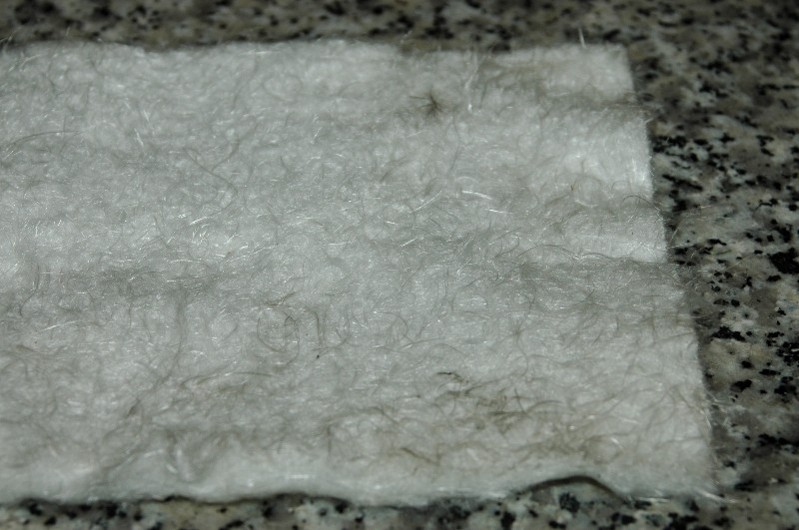

DARK PEPE Message Posté le: Lun 01 Nov 2004 11:53 Sujet du message:
en effet chez yam service, ils en vendent au mètre linéaire (à demander au comptoir)
enfin, il faut que se soit en stock
il n'y en a pas chez casto ou autre, chez eux c'est du matelas céramique, surtout a ne pas prendre, fibres collées sur une feuille d'alu n'étant prévu que pour l'isolation des conduits de cheminée, au premier coup de gaz tu n'auras plus rien dans tes pots
ce qui faut vraiment que tu prennes, pour être plus exact c'est du tissus céramique qu'il faut prendre
icon_arrow.gif attention, il y a une méthode pour le poser correctement icon_wink.gif surtout ne pas bourrer le pot avec, sous peine d'avoir un bruit strident et en + c'est pas bon pour le moteur.
comparatif
je vais prendre une photo
a+

DARK PEPE Message Posté le: Lun 01 Nov 2004 19:10 Sujet du message:
Pour les intéressés, voila la photo du tissus céramique
tissus ceram.jpg - Ce fichier a été téléchargé ou vu 78 fois
