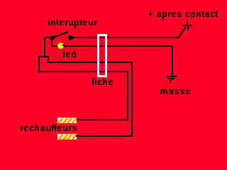

2eme truc, les carbus ont un sysytème de réchauffage par l'huile, mais si on est souvent en ville, c'est pas le top, vu que la moto n'as pas le temps de chauffer.... tien, mais c'est pas des réchauffeur éléctrique, la sur le coté des carbu ??! y'as qu'a les branchés !!! ils sont déja en place..
alors voila :
shema.jpg - Ce fichier a été téléchargé ou vu 1022 fois

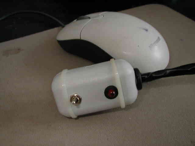

Ze Bebert Message Posté le: Jeu 16 Déc 2004 13:34 Sujet du message:
j'ai donc réalisé un faisseaux qui reste a demeure sur le Duc et un boitier avec LED et interupteur que je peut retiré pour l'été ou n'importe..
4 branchements sont necessaires : un + apres contact pour évité de vider la batterie, une masse pour la LED, les 2 rechauffeurs, simple, non ?
donc, voila quelques tofs du truc une fois terminé :
voila le boitier :
rech08.jpg - Ce fichier a été téléchargé ou vu 1015 fois

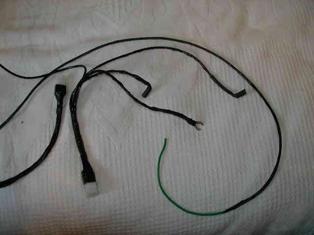

Ze Bebert Message Posté le: Jeu 16 Déc 2004 13:36 Sujet du message:
voila le faisseaux qui reste sur la moto :
rech04.jpg - Ce fichier a été téléchargé ou vu 1014 fois

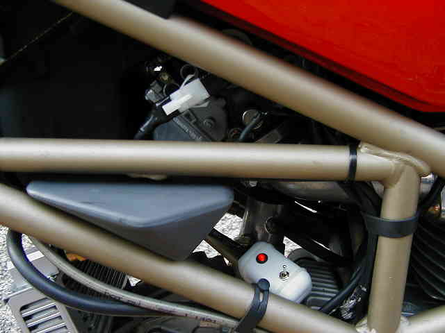

Ze Bebert Message Posté le: Jeu 16 Déc 2004 13:37 Sujet du message:
et enfin, le bouzin sur la machine bolognaise..
rech05.jpg - Ce fichier a été téléchargé ou vu 1017 fois
