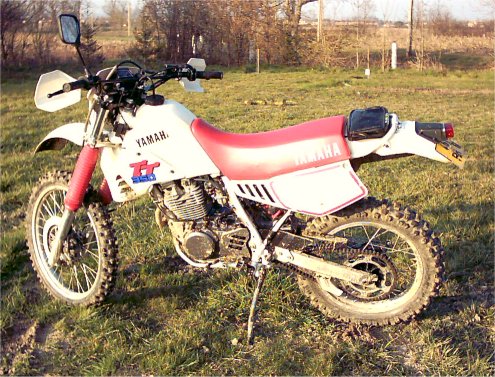

VILCOYOTE Message Posté le: Sam 15 Jan 2005 19:34 Sujet du message:
Ben la voila prise cet aprem après test des nouveaux pneus : bien a l'arriere mais c'est tout bizarre a l'avant flou et ca tombe sur l'angle ....bizarre en virage quoi, ca doit etre normal mais j'ai pas l'habitude.. comme l'impression de conduire une trial...
Mais bon j'ai fait 20 bornes sur des chemins boueux .
Fouche un peu trop molle aussi je vais changer l'huile et mettre quelques centaines de grammes de pression...
Moteur tres sympa, doux et relativement coupleux (pour un 3 1/2). Prends bien les tours et assez haut.
Et ca tire court ..Sur route a 100 ca mouline.Par contre on peut presque trialiser sans toucher l'embrayage.
Tres bon disque avant et bon ralentisseur arriere.
A+

cricri Message Posté le: Dim 16 Jan 2005 1:03 Sujet du message:
ouais, t'as bien située la bete.
fourche molle, c'est une tare habituelle sur les enduros loisirs japs (je sais pas pourquoi icon_smile.gif )
le moteur est très sympa pour son age, de l'inertie (bon pour le trial icon_smile.gif ) , du couple (plutot beaucoup pour cette cylindrée) et un peu de watts en haut (bonne allonge le double arbres, double carbus).
plus sympa qu'un 350 DR pour ceux qui connaissent (equivalent au DRR en fait)
ça mouline pas mal, mais c'est propre aux TT, à fond (que t'ose meme pas y aller de peur de prendre le piston dans le nez) ça prend 120 dans de grands louvoiements rejouissants icon_lol.gif
c'est pas hyper rigoureux comme chassis, en particulier ça aime pas la caillasse (ça gigote grave), par contre entre les arbres dans la terre c'est encore compétitif.
je regrette les miennes, des vraies bonnes à tout faire, j'allais bosser avec (80 km par jours quand meme, quand on refera des enduros qui sont capables de ça icon_mrgreen.gif
les motos roulerons à l'hydrogène liquide icon_biggrin.gif )
et j'ajoute que c'est quand meme une brèle qui à eu un titre de championne d'europe (ouais ouais, c'est préhistorique je sais icon_mrgreen.gif )
