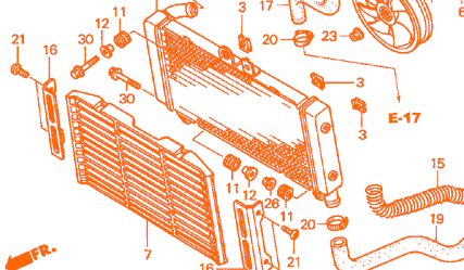

... hornet 900 :
dimension en mm
longueur : 43
hauteur : 25 (avec les 2 vis d'attaches)
profondeur : 5 ( sans la grille de protection ni prise en compte tuyau de raccordement )
Ceci est une signature ....
radiateur.jpg - Ce fichier a été téléchargé ou vu 94 fois
