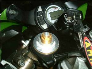

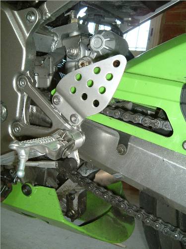

jeje Message Posté le: Jeu 18 Aoû 2005 19:12 Sujet du message:
Pouvez vous me dire si j'ai bon? icon_redface.gif (car j'ai pas le manuel)
sur la premiere photo:
* L'ecrou jaune = precontrainte.
* Vis sur l'ecrou = detente.
* Vis au bas de la fourche = compression
sur la deuxieme:
* Vis sous l'amorto = detente.
* Vis sous la bombonne = compression.
* Ecrou et contre ecrou sur l'amorto = precontrainte.

Membre du groupe 'En chair en Os et en Cuir' Bilou Message Posté le: Jeu 18 Aoû 2005 19:44 Sujet du message:
Salut Jéjé,
icon_arrow.gif Pour un amorto arrière, le réglage hydraulique en compression se fait grâce à la vis du haut et celui en détente par la vis du bas.
icon_arrow.gif Pour une fourche traditionnelle, c'est l'inverse : détente en haut, et compression en bas.
icon_arrow.gif Pour une fourche inversée, bin c'est l'inverse de l'inverse... ça va là, t'as pas la tête en bas ? icon_mrgreen.gif Donc pour ta foufourche, qui doit être inversée si je ne m'abuse, c'est détente en bas et compression en haut.
Sinon, l'écrou jaune sur la fourche, c'est bien la précontrainte icon_wink.gif
Bilou
BARBEROUSSE Message Posté le: Jeu 18 Aoû 2005 20:02 Sujet du message:
salut jeje
pour le reglage de ta fourche precont et detente sont en haut
desolé de contredire bilou
jeje Message Posté le: Jeu 18 Aoû 2005 20:20 Sujet du message:
Oui alors en effet la doc d'atelier de ninjavince à raison, en fait c'est meme marqué sur la fourche elle meme, en bas c'est COMP et en haut c'est TEN (en anglais dans le texte et en tout petit petit).
Merci à vous deux.
