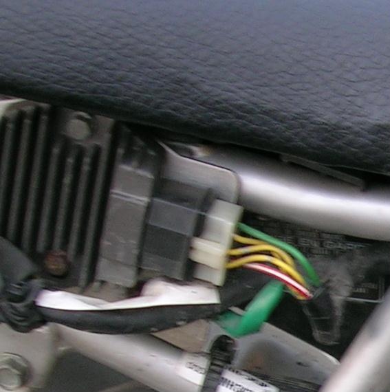

jérôme Message Posté le: Sam 01 Oct 2005 15:53 Sujet du message:
Mon régulateur m'avait aussi laché sur mon CBR '94 (maladie chronique effectivemement : problème de conception et de refroidissement, et il me semble que c'est le même régul qui équipe sur le VFR).
La pièce Honda neuve coutait 1500 F et la solution était de monter un régulateur de scooter (ce que j'ai fait, je sais plus lequel mais sa doit être le pantheon comme l'a dis Jéjé) qui lui coutait 500 F et était beaucoup plus fiable, de même taille, possédant les mêmes caractéristiques et la même connectique (la seule différence c'est qu'il y a des ailettes de refroidissement supplémentaires).
C'est mon concessionnaire Honda qui m'avait conseillé la manip, de toute façon pour les CBR et VFR ils commandaient toujours le régul de scoot à la place du régul d'origine (3 fois moins cher et bien plus fiable).
Donc un conseil, achète le regulateur du fameux scooter plutot que de l'adaptable, un échange standard ou occaz.
jérôme Message Posté le: Sam 01 Oct 2005 16:10 Sujet du message:
J'ai retrouvé la facture, je pense que ça doit être ça :
référence-désignation : 31600KFG861 REG.RECT.ASSY
prix TTC : 76 €
Sinon, ça ressemble à ça : régul

J'ai finalement opté pour le régulateur du Panthéon, moyennant 80 euros. Le régulateur est monté, Pégase opérationnelle. Je suis ravi.
Merci aussi à jérôme qui, en m'ayant donné les références (ainsi que la photo) du produit en question, a considérablement facilité la trouvaille. C'est bon de pouvoir compter sur le forum pour poser ce genre de questions icon_redface.gif
