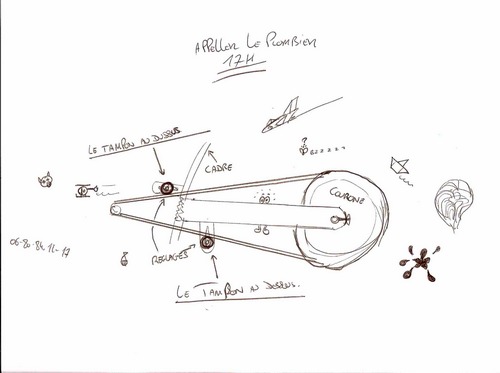

pour les problèmes de chaine, comme boz, ( si y'en a d'autre qui ont le même problème ) j'ai trouvé une astuce..
attend je fait un dessin.....
voilaa
l'astuce c'est de passé la roulette qui tend et guide la chaine du dessous en dessous, justement de la chaine..
( comme ca, ca crée une tension de la chaine corecte.. )
et celle du dessus, bah dessus, ( les deux sont a l'interrieur, d'origine, je crois.. )
moi, j'ai placé une plaque de 0.50 en alus a la place du bouzin chromé ca rigidifie les support de tampons..

alx Message Posté le: Jeu 24 Nov 2005 16:07 Sujet du message:
ok mais tes roulettes elles se font pas limés ?

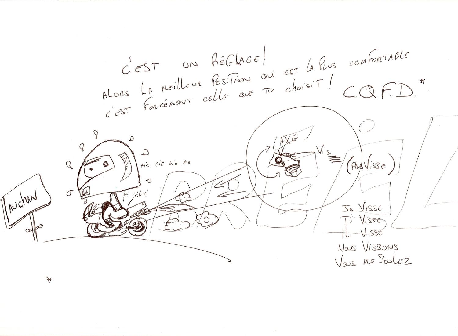

Ze Bebert Message Posté le: Dim 27 Nov 2005 20:53 Sujet du message:
par contre, j'ai remarqué que les cales pinces frottent vite, moi j'ai viré le machin en plastique.
apres, le machin en alu, suport de cale-pince en fait c'est un réglage. alors voir le petit ( comment ca, petit ? ) dessins sis-dessus..
