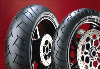

Faudrais essayer les Pirelli Diablo! z'ont de trés bonnes critiques!!!
tien en voilà une!!!
Présentés pour la première fois à Munich cette année, les Diablo se veulent représenter une nouvelle génération de pneus.
Développés pour des machines hautes performance, le Diablo devrait suivre les traces (facile celle là ) du légendaire pneu Dragon.
L'objectif des ingénieurs de Pirelli était clair et précis : Le Diablo devait repousser les limites de tout ce qui existait en pneu Hi-Tech :
Il devait s'accomoder des conditions les plus rudes (humidité, froid) tout en restant parfaitement "stable" à des vitesses élevées, et s'user de façon homogène.
Pirelli a employé les technologies les plus modernes :
La gomme (mélange SIL MAX unique avec une grosse proportion de Silice) assure un grip unique sur route humide, et la configuration de la bande de roulement assure un parfait drainage l'eau.
Sur routes humides, le Diablo se réchauffe rapidement et garde naturellement la trajectoire, permettant des freinages puissants sans bloquer.
Sur le pneu arrière, la nouvelle technologie QUADROPLEX permet le traitement de plusieurs materiaux en une seule phase pendant la fabrication du pneu : cela permet l'extrusion d'une paroi latérale d'une rigidité optimale et une zone de transition avec la bande de roulement plus homogène.
La carcasse optimisée avec une rigidité plus élevée assure une repartition optimale des forces de pression.
Cela permet une usure parfaitement répartie même si le pneu est fortement solicité.
Le pneu sait garder de bonnes trajectoires et repond aux changement d'angle sans broncher.
Les tailles prévues pour la collection 2003 :
Avant:
130/70 ZR 16 (61W) TL, 110/70 ZR 17 54W TL, 120/60 ZR 17 (55W) TL, 120/65 ZR 17 (58W) TL ET 120/70 ZR 17 (58W) TL *
Arrière :
150/60 ZR 17 66W TL, 160/60 ZR 17 (69W) TL, 170/60 ZR 17 (72W) TL, 180/55 ZR 17 (73W) TL *, 190/50 ZR 17 (73W) TL * ET 200/50 ZR 17 (75W) TL
par contre sont pas donnés, ex: 180/55 ZR 17 (73W) 193€ - 120 zr 17 120€!
voili voilou!

J'ai monté les diablos sur mon VTR.
Ils m'ont été conseillés par le vendeur (qui est motard et qui sait de quoi il parle).
A priori, ce sont des pneus bigomme : dur au milieur pour une usure limitée, tendre sur les bords pour accrocher en virage.
C'est tout récent (1 semaine), donc j'ai pas trop de retour d'usure, et je les ai pas essayé sur le mouillé. Mais sur le sec, c'est trés bien.
Prix (monté-équilibré) 320 euros la paire chez Le Pneu à Ramonville.

les meilleurs que je connaisse niveau polivalence temps de chauffe prix et accroche sont les pirelli diablo qui sont en fait un mélange de l'ancien dragon evo et du supercorsa ,
au milieu c'est un dragon et sur les cotés c'est un supercorsa
que du bon , testé et apprové par des copains qui ont tendance à beaucoup maltraiter leurs pneus !!!
Pour ma part je préfere rouler en supercorsa car ça me coute moins cher !!!!! mais c'est vrai que l'effet psychologique du slick sur les bords sous la pluie rebute pas mal de monde, perso sous la pluie et bien je fais pas le mariole et je roule normalement, qui ici peut se targuer de mettre suffisament d'angle sous la flotte pour amener le pneu sur la partie slick ???? moi pas , et meme avec tout ça , j'ai eu l'occasion de faire quelques tests à la con , et le seul pneu qui m'ai permis de faire un stoppie sous la flotte c'était le supercorsa en SC1 (super soft ) qui m'a duré quand même 7000 bornes alors que je l'avais acheté d'occas et que les d207, bt010, dragon evo, et tx15 m'avaient fait entre 4000 et 5000 bornes
la seule chose à ne pas faire avec ces pneus c'est du tout droit pendant plus de 10 bornes d'affilé car dans ces cas là le pneu arriere se détruit carrément.
Je te conseillerais donc quand meme le diablo pour le début mais le jour où tu te sentira tres à l'aise avec la duke et que tu voudras t'amuser un peu plus essaye les supercorsa ça vaut le coup.
