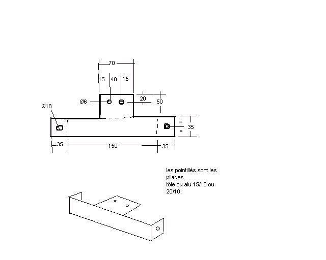

Pour la bavette, suffit de la virer et de fabriquer toi même le support de plaque, une plaque alu, découpée en T et pliée comme il faut, comme ça tu fixes les clignos dessus et la plaque. Je fouillerai si je retrouve le plan de celle que j'ai faite sur mon SV.

Et ouais, si tu retrouves les plans pour le support de plaque, je suis Preneur yo.gif

obi Message Posté le: Lun 10 Oct 2005 14:47 Sujet du message:
Hop le plan fait sur paint du support de bavette, si t'as des questions, n'hésite pas.
(vérifie que la largeur du support est ajusté à la largeur de ta plaque)

Vincenzo Message Posté le: Lun 10 Oct 2005 15:59 Sujet du message:
Merci Obi!
J'ai tout de même trois-quatre petites questions:
1 : Les deux trous du haut pour le fixer a la moto se fixent-ils sur les trous d'origine ou faut-il percer le passage de roue?
2 : La plaque elle meme tu la fixes comment sur ce support? (parce que je constate qu'il n'y a pas de trous fait pour elle)
3 : Comment tu t'y prends pour découper la plaque en acier ou en alu? avec une scie circulaire? Si oui, quel type de lame faut-il utiliser?
4 : Pour monter tout ça, il faut démonter toute a partie arrière du SV?
OK, je suis pas terrible en bricolage, désolé de faire le bouletos... icon_redface.gif
obi Message Posté le: Lun 10 Oct 2005 16:24 Sujet du message:
Faut contre percer le pdr et mettre un boulon (avec écrou frein à cause des vibrations)
Par contre tu dois refixer le pdr en le perçant en face des trous de fixation de l'abominable bavette, sinon il bouge.
Bah j'ai pas tracé les trous parceque ça dépend de la plaque que tu as, les entraxes des perçages varient selon cette plaque. A toi de les tracer en présentant la plaque icon_wink.gif
Scie à métaux ou une dremel, ou mieux si t'as des connaissances dans les ateliers de méca, un massicot et une plieuse icon_smile.gif
A bé ué carrément, de toute façon si tu démontes pas, t'as de grande chance de l'abîmer en perçant ou avec des outils. Mieux vaut prévenir que guérir icon_wink.gif
Bon bah si t'es nul en bricolo, t'en as pour une après midi de montage icon_biggrin.gif (hors crises de nerf, découpage de doigts etc...)
