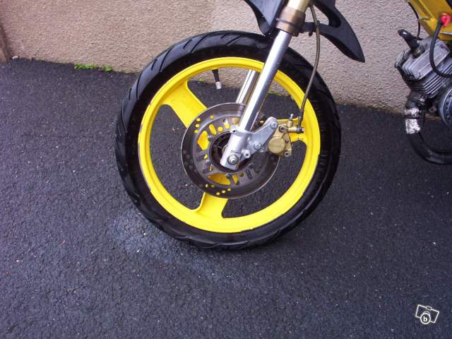

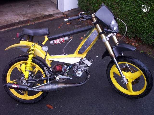

le mieux c'est de monter une fourche inversée type 50 à boite ou paioli avec un support de frein à disque et un frein à dique adapté sur la gente quivabien. J'avais fait ça sur mon 103 et ça marchait tres bien.
il existe bien des bagues adaptable autour du tube de fourche pour tenir l'étrier de frein mais c'est de la pure merde... Photo... 1282738522.jpg - Ce fichier a été téléchargé ou vu 181 fois 1223208304.jpg - Ce fichier a été téléchargé ou vu 178 fois |
