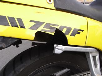

Je voulais écrire un pavé pour tout vous expliquer, mais les photos seront plus explicites haaaaa.gif !
Petite question.. si c'est possible, comment je répare ça?

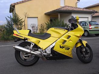

Pour info il est déjà prévu que le vfr aille faire un tour chez ZeBebert & Aurelie pour un petit changement de couleurs... cool.gif

goudj1 Message Posté le: Jeu 01 Jan 2009 21:17 Sujet du message:
salut, tu lime d'abord les bords en biais tu perce un petit trou pour finir la cassure, tu soude au gros fer à souder avec un apport de meme matiere. Ensuite tu renforce l'interieur a la fibre et resine, puis sur l'exterieur tu enleve le superflux a la lime et ensuite au papier à poncer fin, tu mastique tu reponce et voila peinture c'est fini
goudj1 Message Posté le: Jeu 01 Jan 2009 21:19 Sujet du message:
au faite tu l'a le bout qui manque??? si non et bin t'es dans le brun

Une méthode de réparation en images ici, et une autre .
Si le bout manque, tu récupères un bout d'ABS sur un vieux carénage, tu le découpes, et tu le soudes avec la méthode ci-dessus.

Merci Goud1 et Franck...
Ça va être "galère".. je n'ai pas le morceau manquant.. raleur.gif je crois que ça va se finir en pièces détachées achetées sur ebay ou sur le bon coin, suivi d'une belle peinture perso.. une_idee.gif
la fibre/résine ne tient pas à long terme sur l'ABS.....
