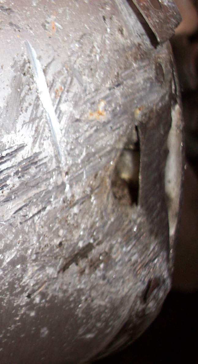

Serai tu capable de faire une reparation sur un pot ?
Soi, reparer une enveloppe alu percée, ce qui permetrai de la tournee vers l interieur de la roue pour laisser la surface propre a l exterieur.
Soi de refaire une enveloppe alu ...
au hazard celui la :
termi percer.jpg - Ce fichier a été téléchargé ou vu 618 fois

...To Seth !!! ce n'est pas ton enveloppe qui me fait soucis ... icon_mrgreen.gif .....mais plutôt l'embase de ton collecteur ( la partie qui vient s'emboiter dans l'enveloppe du fu ! ) il semblerai qu'elle est été sectionné / déchiré lors du " crache" tronconneuse.gif ??? et ça sa aurai besoin d'ètre resoudé en premier lieu !!! pour ce qui est de retourner le silencieux il y a aucun soucis.... coups_de_marteau.gif ...seulement de la main-d'oeuvre et du rivets !!! depuis combien de temps tournes-tu avec ??? qu'elle utilisation en fais-tu ??? ces quelques questions pour savoir s'ils n'aurai pas besoin d'ètre rechergé en laine de roche tes"Termi." je profite de cette appartée pour vous informer que je peux faire égualement de la recharge de pots.......car quand celà font du bruit c'è bien souvent la cause première !!! icon_rolleyes.gif
To Chevaliernoir !!! affirmatif pour l'aspet entre le bout à bout et la ceintreuse ......après si tu meules à blanc tes soudures au tig ou semi- (relativement fine) le rendu final est quasi équivalent icon_smile.gif !!!
Concernant l'épaisseur de tes tubes, si tu soudes à l'arc.... icon_sad.gif ......n'espère pas trop pouvoir descendre (nécessite une temp. de fusion importante !!) ..... icon_lol.gif ....pour ma part, je travail sur des sections de 0.8 à 1 mm en fonction des contraites !!!
à +++ bye_bye.gif Frèd

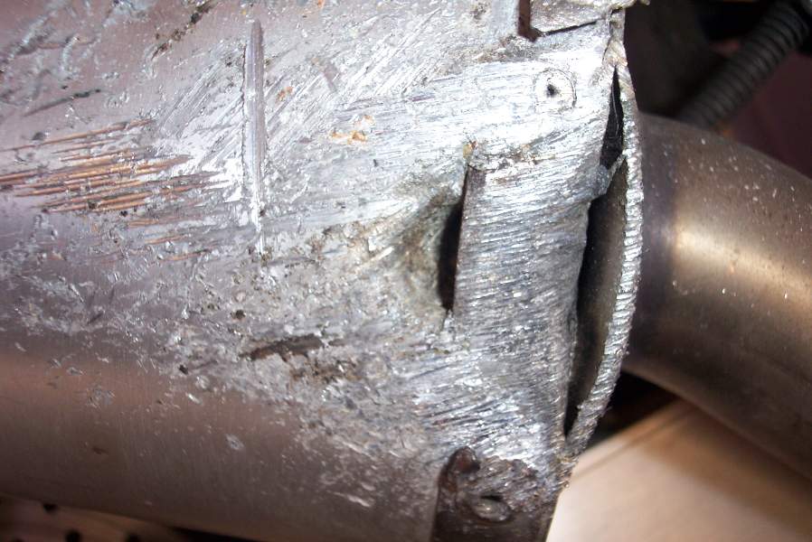

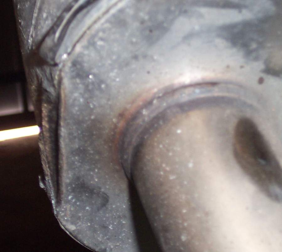

Seth Message Posté le: Ven 05 Déc 2003 14:00 Sujet du message:
teuleureu a écrit:
ce n'est pas ton enveloppe qui me fait soucis .....mais plutôt l'embase de ton collecteur ( la partie qui vient s'emboiter dans l'enveloppe du fu ! ) il semblerai qu'elle est été sectionné / déchiré lors du " crache" tronconneuse.gif ??? et ça sa aurai besoin d'ètre resoudé en premier lieu !!!
heu je comprend pas tout ce que vous disez mais bon ... pour que tu puisse te faire une idee plus precise je t ai pris quelques photos complementaires.
teuleureu a écrit:
pour ce qui est de retourner le silencieux il y a aucun soucis...seulement de la main-d'oeuvre et du rivets !!!
et il faut reparer l enveloppe en soudant une pieces quand meme aussi non ?
je tourene avec depuis 8000km, et l ancien proprio depuis 5000km, l utilisation est normale route exclusivement pour le moment, et prevention (oui je previens mes copains caisseux que je suis la sur la rocade a coter d eux, parceque souvant le matin ils ont encore les yeux coller).
dcp_1552.jpg - Ce fichier a été téléchargé ou vu 553 fois
dcp_1551.jpg - Ce fichier a été téléchargé ou vu 545 fois
dcp_1550.jpg - Ce fichier a été téléchargé ou vu 549 fois
