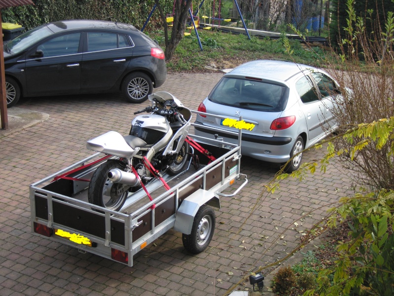

lolotlse Message Posté le: Mar 08 Juil 2014 17:08 Sujet du message:
Inscrit le: 09 Mar 2013
Messages: 173
Ville: LABEGE
Pour faire simple tu passe au dessus de ton pontet de guidon tu dois simplement bien compresser la fourche avant il faut aussi que la roue avant soit calée en butée avant.
TU mets aussi deux sangle arrière car ta machine comme la mienne est haute icon_lol.gif
Pour les sangles il te faut de vrai sangle si tu veux je peux te prêter des sangles icon_smile.gif
Regarde sur les photos la Triumph est bien écrasée plus basse que la TUONO, pas de PB sur la route bon j'ai roulé à KM/h car j'étais lourd remorque plus de 750 kg au total 3750 kg icon_rolleyes.gif
Regarde j ai attaché l'explorer se weekend, stage S Nuques Espagne dimanche Circuit Lundi yo.gif
