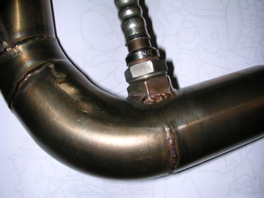

J'ai depuis peu installé de nouveau pots sur mon monstre britton. C'est booooo ! Mais il y a un petit problème : l'installation des raccords supprimme la sonde lambda, au grand dam du calculateur d'injection...
Je cherche donc quelqu'un qui pourrait souder un écrou (inox, j'imagine) qui me permette de replacer la sonde lambda, et de rendre mon calculateur heureux !

Faudrait que je vois ton truc a souder pour savoir si je peux te faire ca au boulot j ai ce qui faut normalement

Merci m'sieu nanar ! La pièce, c'est le raccord 1-2, et il faudrait le percer, puis y souder un écrou 18 150 (violet) pour y visser la sonde lambda (jaune) :

si tu as toutes les pieces c est largement faisable j ai de quoi souder l inox au taf donc si tu veux y as de blem

Membre du groupe 'En chair en Os et en Cuir' franck Message Posté le: Ven 11 Nov 2005 2:19 Sujet du message:
"Euro 3 machin" is back !
Je dis un grand merci à mister nanar, qui a fait une superbe soudure qu'on dirait d'origine icon_biggrin.gif. Grâce à lui, mon caclulateur d'injection est heureux, les normes Euro 3 respectées, et ça va sentir la rose quand je mettrais du gaz (un jour, peut-être...) icon_mrgreen.gif
Hop une p'tite image pour le plaisir des yeux.
Y'a beauuuuu !
lambda.jpg - Ce fichier a été téléchargé ou vu 231 fois
