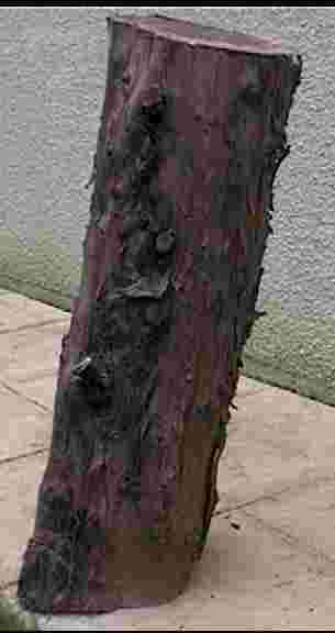

Beren Message Posté le: Jeu 26 Oct 2006 14:41 Sujet du message:
Et ici, le modèle le moins cher du marché, néamoins très fiable.
bois_if2.jpg - Ce fichier a été téléchargé ou vu 297 fois
dums Message Posté le: Jeu 26 Oct 2006 15:06 Sujet du message:
Merci Pixel et dans une moindre mesure Beren.

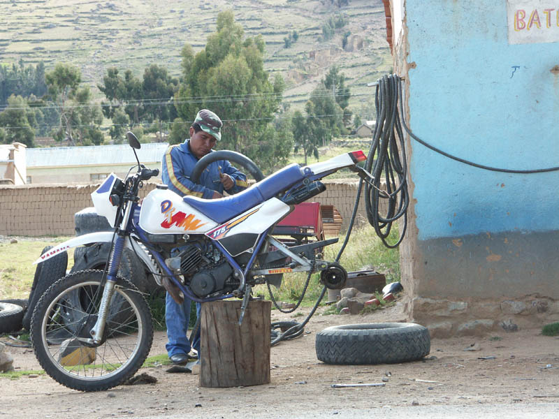

Membre du groupe 'En chair en Os et en Cuir' Le Chevalier Noir Message Posté le: Jeu 26 Oct 2006 16:52 Sujet du message:
Essaye et approuve, ici lors d'une viree en Bolivie :
Sinon, si tu cherches l'efficacite et non le look, il y a bien mieux que la bequille datelier, c'est les chandelles.
Ca coute quedalle, meme en euro.
Tu mets la moto sur la laterale,
Tu place la premiere chandelle a droite de la moto, au niveau de l'axe du bras oscillant, par exemple.
Tu redresse la moto (le bras vient se poser sur la chandelle et la moto se leve toute seule sans meme que tu t'en rendes compte)
Tu glisses la seconde chandelle (reglee a la meme auteur que la premiere tant qu'a faire) sour le bras oscillant droit (ca tombe bien, parce que tu est justement a la droite de la moto)
C'est super stable
J'utilise ca souvent, meme si j;ai une centrale dispo au garage
