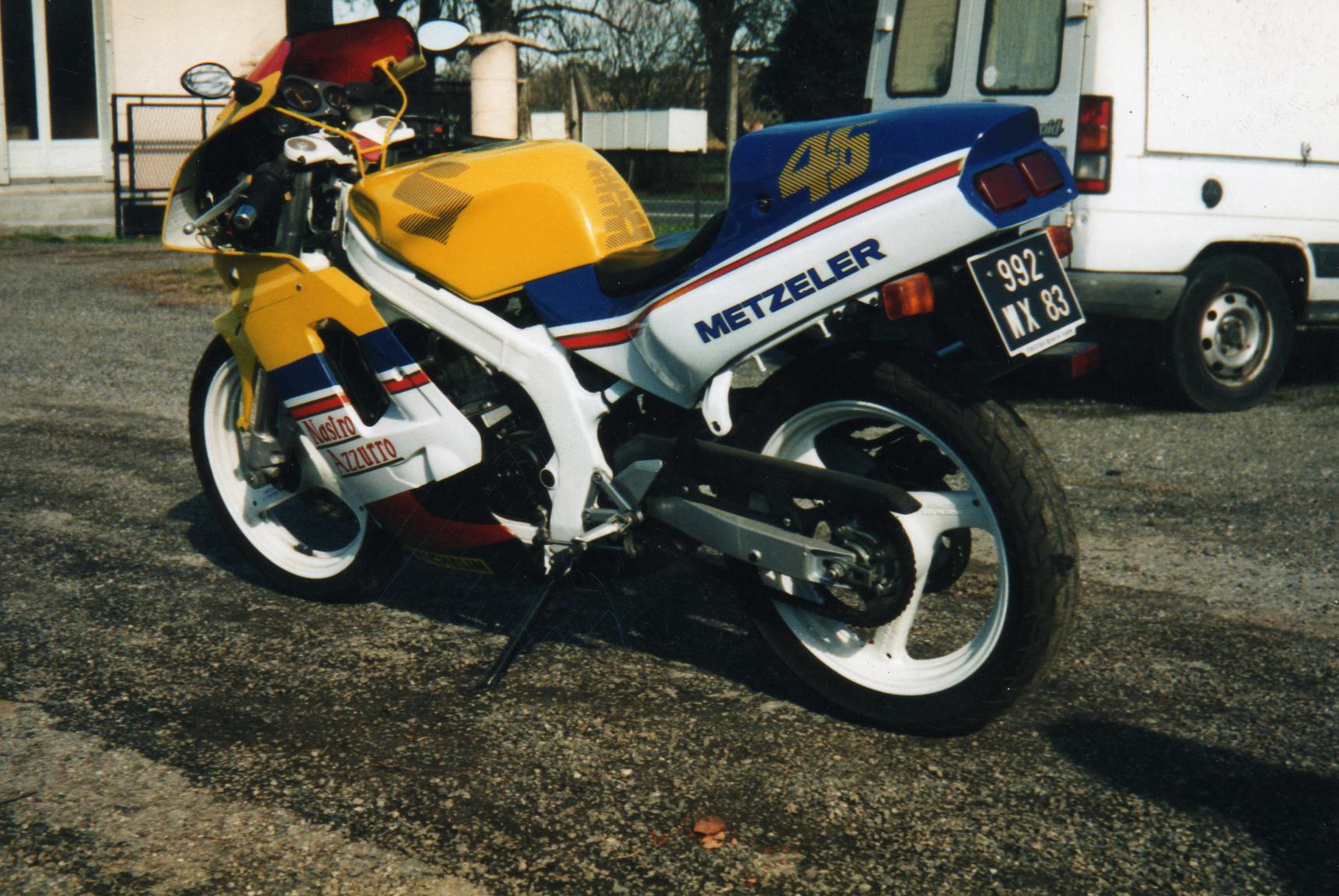

img043.jpg - Ce fichier a été téléchargé ou vu 94 fois

Zut j'ai oublié de finir le mess.Ca ferait pas dommage qu'elle reste en rade ou vendu pour piéce?

tefou.gif en pièces non non coups_de_marteau.gif ! tu répares puis tu me la passe et je vois si la réparation à été bien éffectué icon_lol.gif
