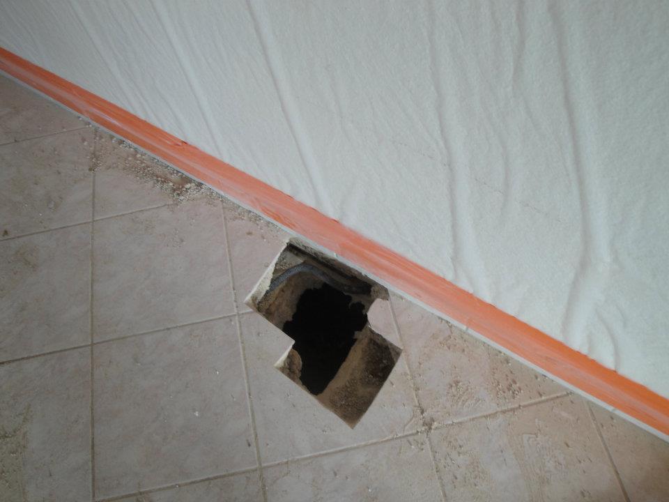

Concernant les micro pieux, je sais que ne pas les avoir peut engendrer énormément de galères (expérience de mes parents qui ont eu le problème l'année dernière).
En gros, tu creuses un trou de 8cm de diamètre à une profondeur pouvant aller de 3m a 12m et tu injectes du ciment pour bien fixer la fondation de la maison.
C'est très fortement recommandé pour les terrains argilo-calcaires et autres sols instables quand il pleut. Sans ces micro pieux, a la longue la fondation risque de se "casser" et de fissurer la maison. J'ai pas de photo sous la main (mes parents avaient tout mis sur FB), mais l'entrepreneur (Marcerou) n'avait pas fait cette opération, et 8 ans après, la maison avait des fissures pouvant parfois aller jusqu'à 5 cm de large sur les murs extérieurs et intérieurs de la maison.
L'intervention est finalement passée sous couvert de la décennale de la maison (mes parents n'ont rien eu à payer). Mais pour info: Vider la maison + faire les micro pieux + refaire le carrelage + boucher fissures et refaire la façade = 280 000€ (ce n'est que le pécuniaire, car tu n'habites plus ta maison pendant 2 semaines au bas mot).
Edit: Je t'ai mis une photo d'un micro pieux "post" travaux de construction icon_wink.gif
