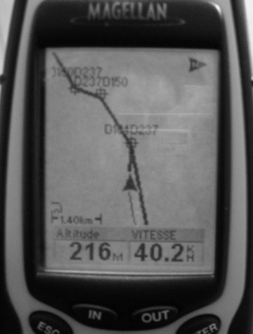

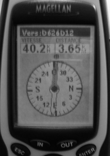

qu'il soit capable de me "dire" (afficher plutot) ma position par rapport a la prochaine direction à prendre, préalablement rentrée dans le GPs, s'il y à un fond de carte IGN 1/25000 en fond, c'est encore mieux icon_smile.gif, mais meme un fond de carte simpliste ferait l'affaire, juste pour s'orienter en cas de chemin inexistant dans la réalité, cas malheureusement très frequent en TT.

Alors regarde l'exemple ci-dessous (désolé pour le flou des photos): en rentrant une route de quelques points dans un Meridian, il sait te l'afficher (des points reliés par des segments) et représente ta position courante par un curseur, donc tu peux suivre une sorte de road book.
Au choix, il peut aussi te l'afficher en mode boussole avec la direction et la distance du point suivant (il commute tout seul vers le point suivant dès que t'en passes un). C'est ce que je fais pour avoir un truc lisible en 1 seconde.
Je crois qu'une route peut faire 30 ou 50 points et qu'on peut mémoriser 20 routes. Si tu veux beaucoup de points sur ta balade tu peux la mémoriser en plusieurs routes et sélectionner la route suivante pendant une pause.
