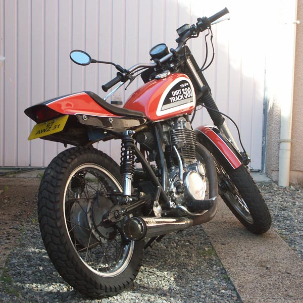

Pour l'echappement, prevoit un petit poncage pour ne pas peindre par dessus la rouille et le calcaire, puis une peinture haute temperature en bombe. Ca tient a peu pres 1 an, et ca sera a refaire. Pour la carosserie, oublie les bombes. Pour le pistolet, je te conseille un pistolet avec le reservoir sur le dessus et non sur le dessoous. Ca permet d'economiser beaucoup de peinture, surtout si tu utilises plusieurs couleurs. Lorsque j'ai repeint le SR, y'avait 4 couleurs, et j'ai achete tout ca chez un carrossier auto qui presentait l'avantage de vendre meme en toute petite quantite, et d'avoir une qualite pro. LEs couleurs d'origine etaient vraiment moches, avec un noir pas noir du tout et un orange qui semblait avoir pris 10 ans de soleil. A defaut de cabine de peinture, j'ai protege une partie du garage avec des baches et tout s'est bien passe. L'histoire en photo est ici. Les trucs que j'ai un peu loupe c'est le dosage avec le diluant qui aurait pu etre plus leger (j'aurais pu mettre plus de diluant et moins de peinture, mais j'avais peur des coulures et de ne pas recouvrir assez) un autre truc : passe du temps sur le poncage d'avant. Ne compte pas sur la peinture pour ravoir une carosserie douteuse. Si tu fais toi meme, n'oublie pas de peindre ton casque aux couleurs de la moto. C'est top classe! Le Chevalier Noir Apres apres.jpg - Ce fichier a été téléchargé ou vu 168 fois Avant avant.jpg - Ce fichier a été téléchargé ou vu 171 fois |

Pour le casque... c'est certain que moto/motards assorti c'est bien joli... avec la motarde en plus c'est le pied. PS j'adore la tête de cette moto!!! mais tu en as combien? une vraie grosse collection? |

Ca depend. Si la moto est grise ou verte... autand que la motarde garde son beau rose bebe.
C'est pas une collection. Je n'aime pas du tout ce terme, parce que par collection j'entends juste acumulation. C'est juste qu'il y a des motos que j'ai du mal a vendre... parce que j'y suis attache... je les garde. Elles sont toutes tellement differentes. Comme en plus leur valeur marchande n'est en general pas enorme, je peux me le permettre. (l'ensemble a ete achete pour le prix d'un 1000 CBR neuf) En etat de rouler, Y'a ce 500SR Dirt Track pour faire le con en ville, et en traine couillon quotidien. La Triumph 900 Cafe Racer qui prend la poussiere chez mes parents pour rouler vite et loin. En plus, parler de ses carbus, ca occuppe toujours pour les discussions sur le bord du zing. Y'a la vieille Triumph 500 Daytona (1972) parce que rien n'est aussi beau qu'une vieille anglaise et que c'est super agreable La Simson 425 AWO qui sera attelee bientot Et la nouvelle Katoche arrivera lundi a la maison, pour les voyages loingtains ou les routes ne sont pas goudronees. Le Chevalier Noir |
