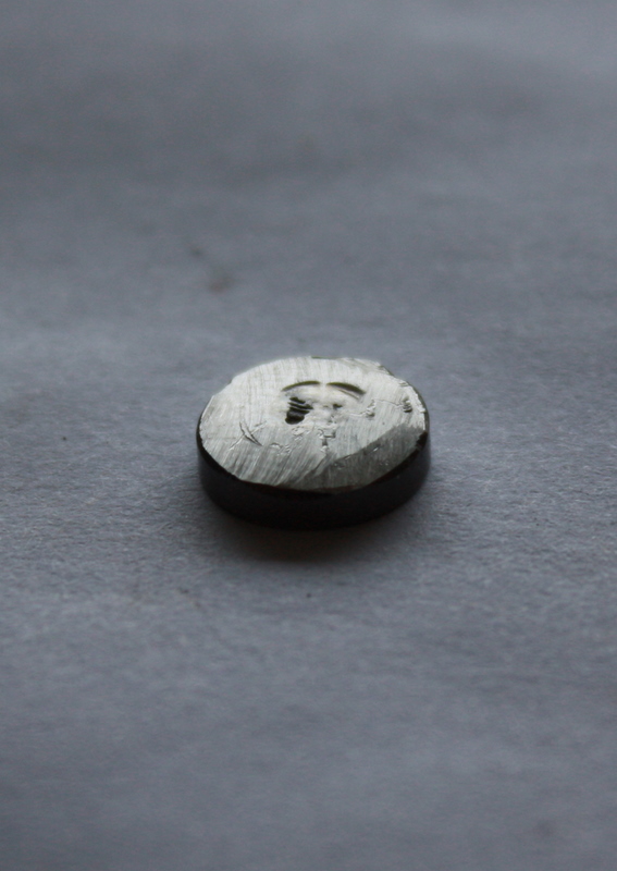

Sur un ZZR que je devais remettre en ligne, le cylindre N°1 posait probleme. Les soupapes d'admission restaient visiblement ouvertes. Arbre à cames enlevé et là, grosse surprise: une pastille reduite à la disqueuse dont l'epaisseur variait de 1.8 à 2.2 (même pas plane) et l'autre en cote inferieure de 0.2 à la pastille la plus fine que l'on puisse monter sur ce moulin, qui provenait donc d'une autre machine. Les 2 soupapes sont remontées dans leur siège.

Ca vaudrait peut etre le coup de déculasser pour voir si c'est la soupape qui est usée ou le siege. Changer deux soupapes pour sauver un moteur, ca vaut encore le coup, non?
Ceci dit, affiner une pastille en la faisant frotter (durant des heures) sur un marbre avec de la pate a roder, ca se fait. Mais a la meuleuse, effectivement, ca ne met pas en confiance!

J'en ferai une photo, ça vaut la peine d'etre vu !
Qd à déculasser, je vais le faire.... mais bon, y'a tellement à faire sur cette becane qu'elle va finir en pièces détachées. Refaite ça serait une très bonne moto, mais peux de gens en accepteraient le prix au vu du kilometrage et de l'année.

La preuve en image....
img_1887.jpg - Ce fichier a été téléchargé ou vu 276 fois

rh'o putain l'horreur!
A garder précieusement pour la gallerie des horreurs mécaniques!
Quoi qu'en general les horreurs mecaniques sont dues a des pieces qui cassent ou chauffent trop, alors que la c'est une horreur de ... "garagiste" (si on peut encore appeler ca comme ca.
