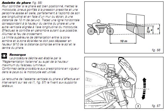

![]() ![]() Quelle est la bonne distance et la bonne hauteur pour faire le réglage des phares, cela m'éviterais d'éblouir les caisseux dans leur rétros. Car je trouve de tout sur internet et surtout de belles conneries, alors si quelqu'un sait comment bien faire. En vous remerciant d'avance. prudence en ce temps de pluie les amis. ![]() |
En principe, le réglage des phares devrait être détaillé dans le manuel d'utilisation de ta moto. Exemple ci-dessous dans le manuel d'un Mostro. La route est longue mais la voie est libre. phares_mostro.jpg - Ce fichier a été téléchargé ou vu 165 fois |

Merci Franck, moi c'est un fazer, pour le réglage des phares à l'horizontale et verticales, ça je sais ou sont les vis de réglages, mais c'était pour savoir comment se mettre avec la moto par rapport a un mur.

Moto droite face au mur (10m en moyenne) pas plus compliqué! A prendre en compte passagers et bagages |

j'ai beaucoup fait comme pour les caisses, à 20m,contre un mur, la lumiere qui leche juste le mur, puisque la longueur d'eclairage des codes doit etre de 20m

Tu veux dire 30 mètres je présume ?

erratum scribere est , j'ai ecris 20 mais faut lire 30
