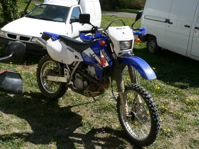

Je pense que nous avons la même moto:
p1030246.jpg - Ce fichier a été téléchargé ou vu 318 fois

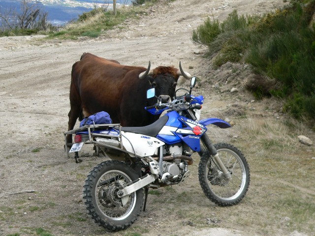

Je vais voir un pot chaudronier cet semaine,mais faut que je lui amène les cotes du porte bagage..j'ai aucune idée ou je peux trouver ça...

Sur cette photo (prise au Portugal, on le remarque aux caractéristiques de la vache) on voit bien le porte bagage optionnel fabriqué sur mesure par Loic le Chevalier Noir, et renforcé par Le Nomand (notre chaudronnier sur ce forum), qui permet d'arrimer tout un tas de truc dessus et de tirer la moto lorsqu'elle est tankée dans la gadoue par exemple.
port 7.jpg - Ce fichier a été téléchargé ou vu 247 fois
